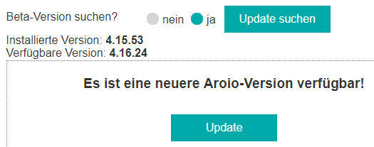

eben V4.16.24 getestet, ich habe Probleme beim Pairen, funktioniert nicht. Handy und Aroio mehrfach neu gestartet. Kein Pairng möglich.
Versuch zurück auf V4.15.53 über Weboberfläche funktioniert nicht, Aroio startet nicht. Ich habe jetzt über 5 Minuten gewartet.
Aus- und Einschalten half nicht.
Jetzt heißt es wieder Karte raus und neu flashen.
Ich habe jetzt mit V4.16.10 (das Image habe ich noch) geflasht. Bluetooth verbindet
Anschließend Update, da erscheint plötzlich V4.16.23, ich bin jetzt nicht sicher ob vorher die V4.16.24 wirklich drauf war.
Aber hier war Pairing auf Anhieb möglich.
Bluetooth funktioniert wieder wie bei V4.16.10.
UPnP funktioniert auch wie bei V4.16.10, Wechsel der Zuspieler-App ist problemlos möglich.
Die Suche nach Update, zeigt mir 22:07 Uhr keine V4.16.24 an.
Es wäre gut, wenn die Fallback-Routinen auf letzten Release gut funktionieren, das spart mir die Schrauberei.

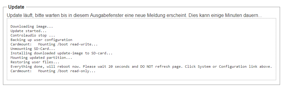

@MMinga
Warum es nach dem Update bei Dir Pairing-Probleme gab, kann ich so leider nicht nachstellen, mache gerade aber mal das Update-Prozedere einmal durch und gucke, ob da was mit der Bluetooth-Gerätedatenbank schief läuft.
Die 4.16.24 habe ich eben noch mal hochgeladen, da war wohl etwas bei der Übertragung schiefgegangen. Die Versionsnummer wird erst als allerletztes hochgezählt, um korrupte Image-Downloads zu verhindern.
Das Du nicht zurück konntest, ist klar. Ich dachte, ich hätte es hier auch geschrieben, aber das muss ich damit verwechselt haben, dass ich es Hanno geschrieben hatte. Großes SORRY dafür. Erklärung: Damit das System so viel schneller bootet, habe ich den gesamten Bootvorgang geändert. Unter anderem wird jetzt nicht mehr erst der Kernel ausgepackt, der dann das Dateisystem auspackt (also zwei Dateien), sondern der Kernel beinhaltet direkt das Dateisystem und das Ganze wird in einem Rutsch abgearbeitet. Das spiegelt sich in der config.txt wieder. Diese config.txt wird aber beim Update-Vorgang gesichert und wieder eingespielt, damit einzelne Anwender die Möglichkeit haben, dort ihre eigenen Parameter zu setzen. Jede neuere Version ist in der Lage, beim ersten Booten nach einem Update diese Datei zu ändern, weil ja dann bekannt ist, was im Vergleich zu voherigen Versionen fehlt fehlt. Beim Zurücksetzen der Versionen knallt dies momentan, da die alte Version natürlich davon ausgeht, dass geUPdated wird und die Parameter der Vorgängerversionen erwartet werden.
Das ist einer der Gründe, warum wir möglichst schnell eine Release-Version machen wollen. Diese wird dann den aktuellen Stand der config.txt haben und wieder abwärtskompatibel sein.
Ich habe lange eine Möglichkeit gesucht, das besser zu machen, aber musste am Ende froh sein, dass ich überhaupt in der Lage war, den gesamten Bootvorgang via Update so zu beschleunigen. Das hat dann Priorität bekommen.
