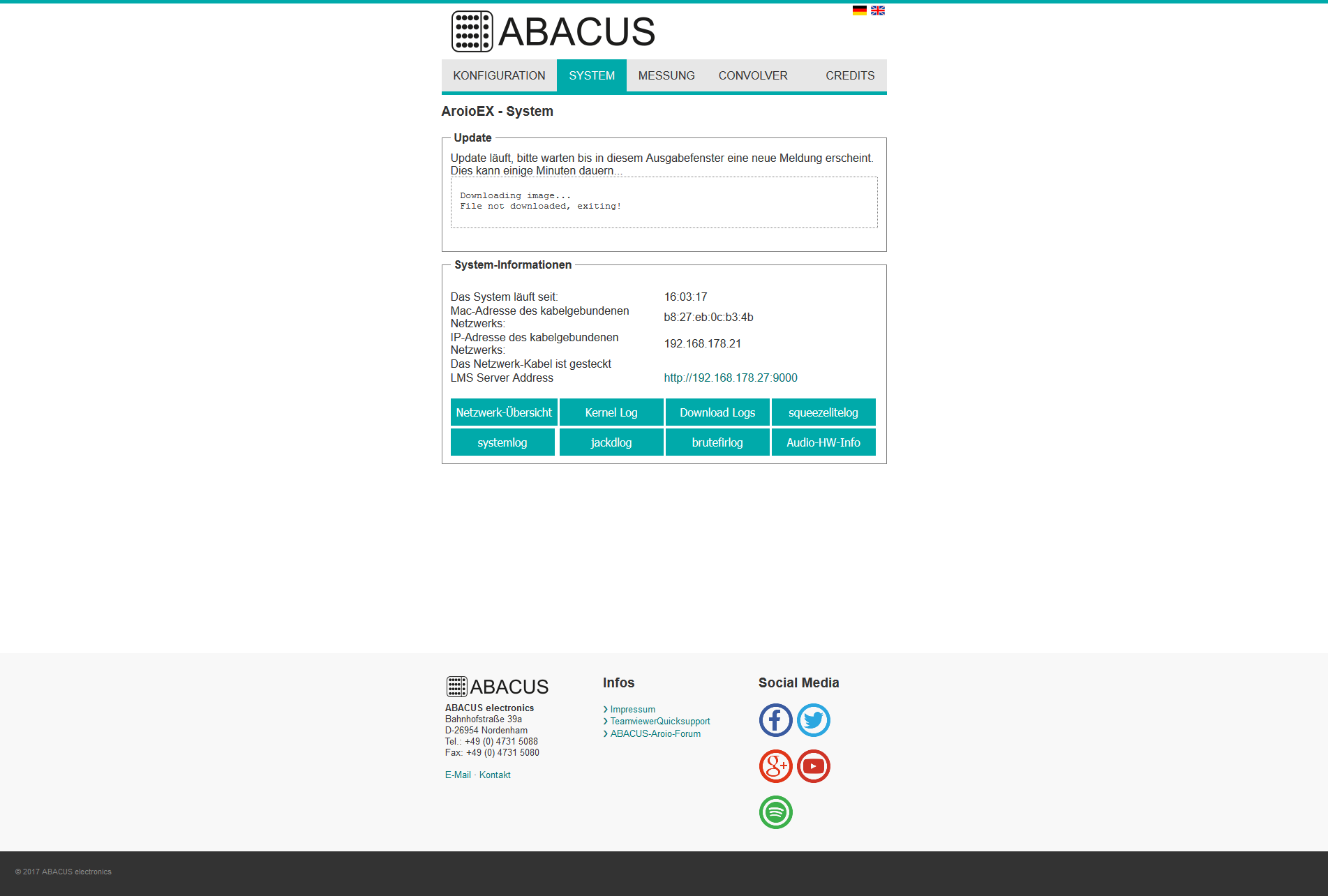

ich hatte eben das 4.16.14 er heruntergeladen.
Update über Wlan nicht möglich.
Dann Preamp 14 abgebaut und per Kabel mit dem Router verbunden.
AroioOS wird angezeigt im Netzwerk.
Die Online LED leuchtet.
Aber es läuft keine Musik.

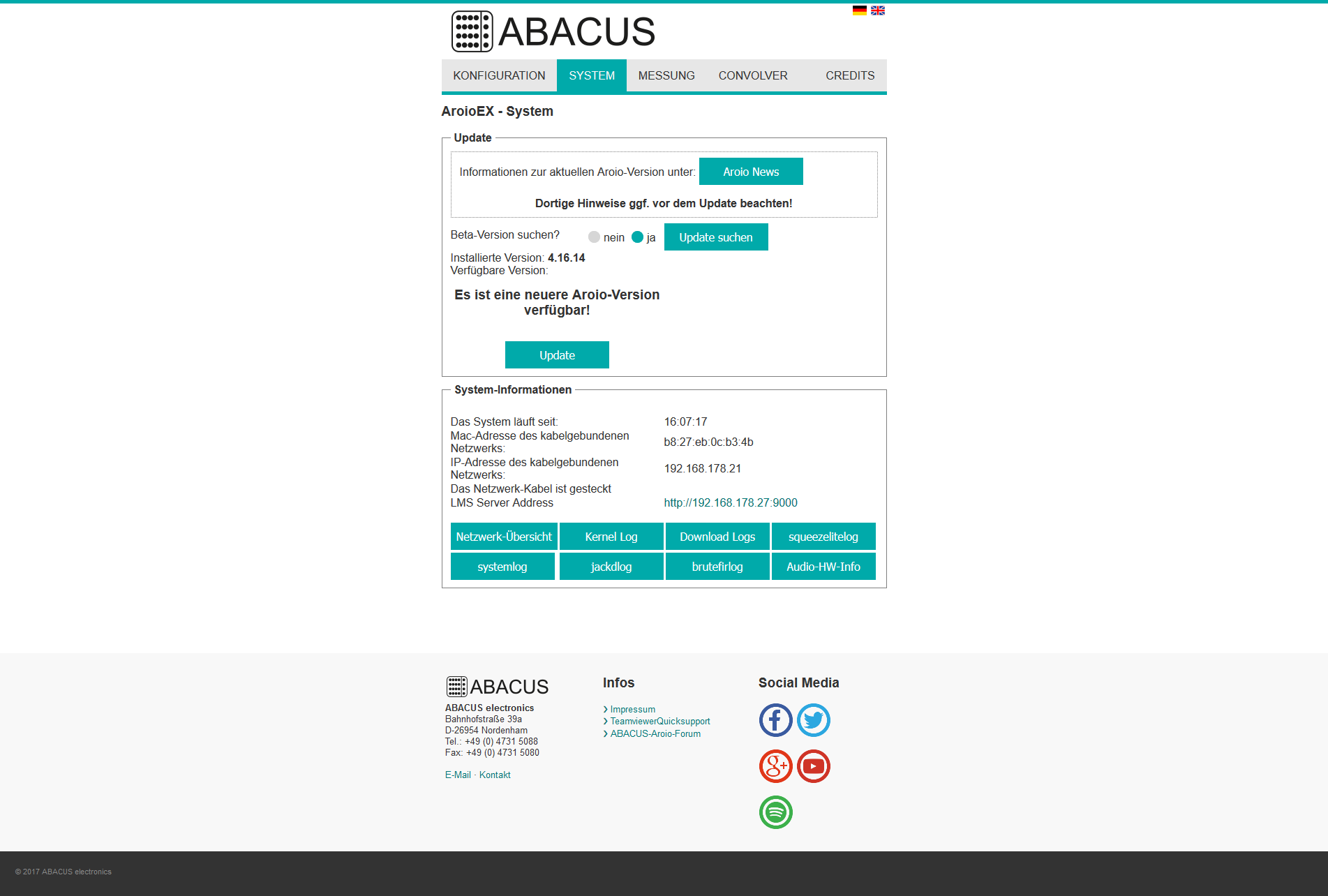

Im Konfig Menü des Aroio wird angezeigt dass die 4-16.14 installiert ist, und dass es eine neuere Version gibt.
Betasuche ist aktiv.
Wenn ich dann auf Update klicke, kommt folgende Meldung und nichts passiert.
Downloading image...
File not downloaded, exiting!
Screenshot_2019-06-26 Screenshot(1).png (76.76 KiB) 8292 mal betrachtet
Was kann das sein?
Supered

((( atom )))
Aroio Entwickler
Beiträge: 615
Wohnort: Berlin
Beitrag von ((( atom ))) »
Supered hat geschrieben: 26. Juni 2019, 12:02 Update über Wlan nicht möglich.
Was genau bedeutet das?
- Keine WLan-Verbindung möglich?
- WLan-Verbindung ok, Web-Interface erreichbar, aber kein Update gefunden?
Supered hat geschrieben: 26. Juni 2019, 12:02 Aber es läuft keine Musik.
Lief die denn vorm Umstecken auf Netzwerkkabel? - Klingt nach Verwirrung im Netzwerk durch den Wechsel der IP-Adresse des Gerätes.
Supered hat geschrieben: 26. Juni 2019, 12:02 Im Konfig Menü des Aroio wird angezeigt dass die 4-16.14 installiert ist, und dass es eine neuere Version gibt.
Man sieht im Screenshot, dass keine neue Version gefunden wurde. Der leere String scheint die meldung "Update verfügbar" zu triggern. Da guck ich mal gleich rein..
