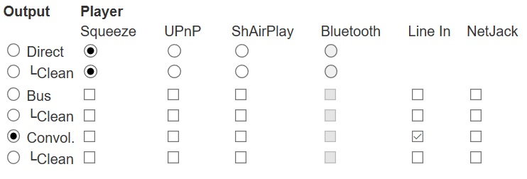

Hallo Atom
Vielen Dank für die Antwort
Welche Kreuze muss ich in der Matrix setzen. Line in ist bei mir mit digital in der digi i/o belegt. Will das mal testen, wenn die notwendige Hardware vorliegt.
Den Plattenspieler kannst Du
- entweder mit einer USB-Soundkarte (Class compliant) mit einem analogen Eingang,
- oder mit einer HiFiBerry DAC+ ADC mit ebenfalls analogem Eingang anschließen.

Hallo Atom
- aroio_matrix.jpg (32.11 KiB) 9800 mal betrachtet

Ich hatte noch eine E-MU 0202 rumlegen, die müsste doch funktionieren oder?

Dann kann ich meine Phono-Preamp mit Akkustromversorgung weiter benutzen und zusätzlich die Raumkorrektur des Aroio ?!
Fehlen nur die entsprechenden Settings in der Matrix.

Du kannst nicht zwei Soundkarten parallel betreiben, dafür ist Aroio nicht ausgelegt. Entweder also selber einrichten oder eben die USB-Karte im Webinterface auswählen.DL6HAK hat geschrieben: 11. Juni 2019, 07:43 Ich hatte noch eine E-MU 0202 rumlegen, die müsste doch funktionieren oder?
