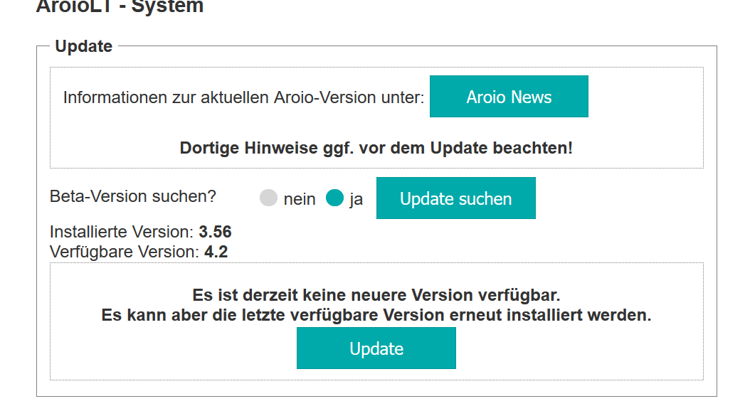

Hatte eben die Installation über die Konfigurationsseite in Aroio probiert:
IP-Adresse/system.php
V3.56 zu V4.2 wird angezeigt.
Stopping Processes that might write to the card...
Update started, downloading image...
File not downloaded, exiting!
Der zeigt widersprüchliches an.
