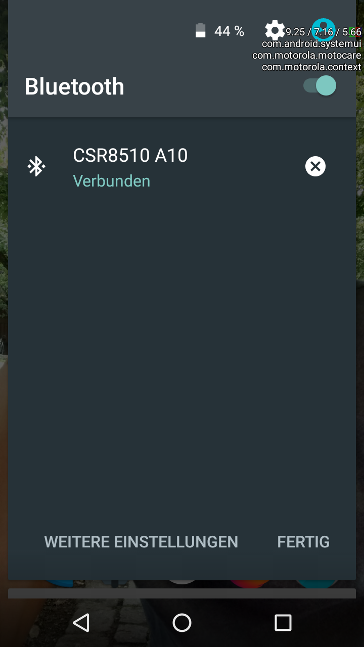

Eines fällt mir noch ein, funktioniert der BT-Dongle im Direct-Modus?Hanno Sonder hat geschrieben: 11. Februar 2019, 18:52 ...
als aktueller Bluetooth-Dongle funktioniert inzwischen auf jeden Fall auch der Aplic 302352, Amazon-Link.

Genau den von Hanno empfohlenen Dongle habe ich mir gekauft. Als was wird dir denn der Dongle angezeigt?
Ich werde es mal im Direct-Modus probieren, verstehe aber nicht, was das bringen soll??

- Beiträge: 266
Man sieht, ob der Dongle generell erkannt wird und hilft vielleicht bei der Fehlerlokalisierung.
Ich muss mich revidieren, auch wenn ich keinen BT aktiv am Aroio LT habe, wird der mir am Smartphone angezeigt.
