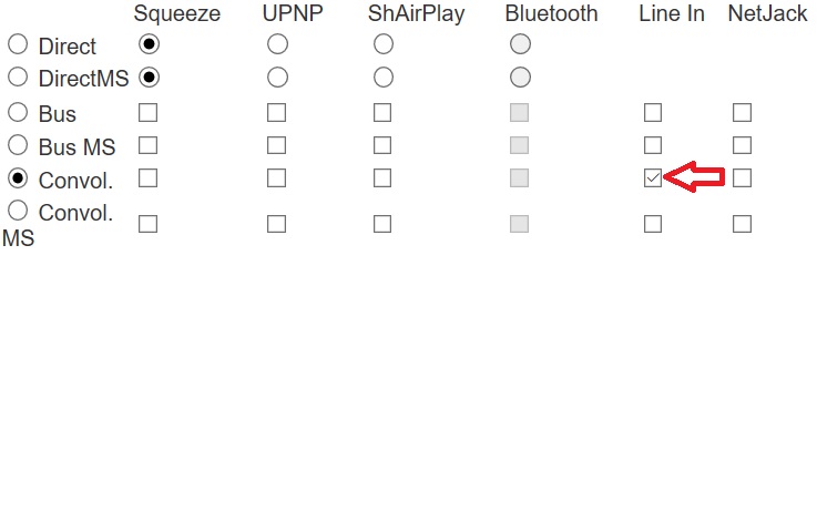

Hifiberry digi+ i/o Raspberry 3B+
Digital in funktioniert !!
digital in.jpg (35.8 KiB) 62773 mal betrachtet
Ist zwar noch ein bisschen bedienerunfreundlich, weil man direkt dieses über die Weboberfläche einstellen muss.Aber ich bin erst einmal sehr froh, dieses Feature überhaupt zum Laufen bekommen zu haben.
Eine Umschaltung auf Squeeze als Input funktioniert erst nach einem reboot.
Vielleicht finde ich noch eine andere Vorgehensweise, um ohne Reboot auszukommen.
Vielleicht hat jemand ja auch eine Idee dazu.
Der Onkyo Tuner liefert 96KHz 24bit als Input.

Ah, wie gut, dann ist das also auch mal angetestet, klasse!
Mann muss das explitzit aktivieren, denn als ich es so hatte, dass es immer aktiviert war, hast Du es nicht zum Laufen bekommen, weil kein Siganl am Eingang anlag und das System somit keinen Takt hatte. ;)
Es muss einem klar sein, dass nun also einzig SPDIF die Taktrate vorgibt (Ein- und Ausgang müssen ja synchron laufen) und die systeminterne Rate passend eingestellt sein muss. Auto-Erkennung fällt hier flach, da das System nicht so schnell umschalten kann, als dass es noch brauchbar wäre.
Da das alles über den jack Bus läuft, solltest Du die anderen Player einfach dazu schalten können. Probier das einfach noch mal in Ruhe aus, ich sehe jetzt keinen Grund, warum das nicht gehen sollte.
