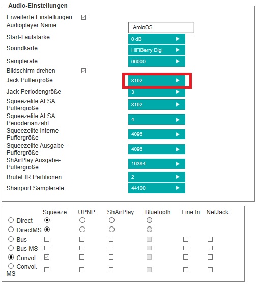

So ich habe nun mal das 4.87 Image runtergeladen und neu installiert.
Dabei ist mir aber ein Fehler aufgetreten, was aber dann zu weiteren positiven Ergebnissen geführt hat.
Statt des Raspberry 3b+ habe ich aus Versehen die SD-Karte in einen Raspberry 3b gesteckt.
Damit ließ sich 3B/Hifiberry digi+ pro problemlos mit Squeezeboxserver in Betrieb in Betrieb nehmen.
Umschaltung auf Convolver brachte wieder die ruckelnde Wiedergabe.
Also mal über advanced Settings an den "Stellschrauben" gedreht.
Es musste eigentlich nur die Jack Puffergröße verdoppelt werden, um den Convolver zur einwandfreien Wiedergabe zu überreden.
Dann habe ich das gleiche Image in einen 3B+ mit gleicher DIGI-Karte gesteckt und gebootet.
Das funktionierte auch ohne Probleme.
Auch hier lief der Convolver mit double Buffer ruckelfrei.

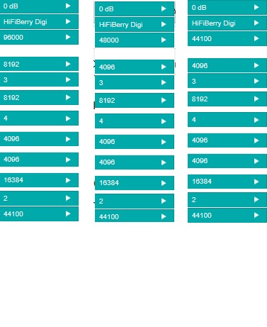

für 192 KHz habe ich noch keinen passenden Settings für rpi 3b+ und digi+ pro gefunden.
Hier schon mal meine funktionierenden Werte. Ich werde mal mit diesen Werten weiter testen.
zu Abbruch nach jedem 2.ten Titel hat es schon einmal einen Forenbeitrag gegeben.
Es ist sehr wahrscheinlich nicht nur ein Fehler, der erst unter 4.xx aufgetreten ist.
viewtopic.php?f=31&t=97
