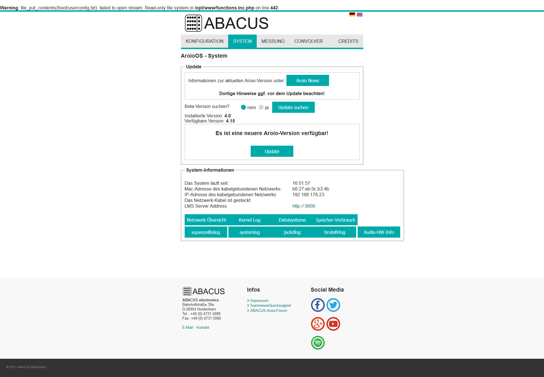

Während des Updates von 3.50 auf 3.56 usw. kam dann auch eine Fehlermeldung. Mich würde interessieren was die zu bedeuten hat.
Screenshot_2019-03-10 System.png (81.26 KiB) 7638 mal betrachtet

Nun ja, ich kann ja nicht mehr machen, als prüfen, ob ein gemeldetes Problem hier nachvollziehbar ist. Ist es das nicht, ist es eher ein Fall für Hanno, der den Support macht. Es ist ja nicht so, dass ich es ignoriere. ich setze mich hin, installiere und konfiguriere wie beschrieben und gucke, ob das Verhalten auftritt.

Ich prüfe natürlich immer, ob das Image korrekt funktioniert. Die Images werden immer von dem selben Script erzeugt und ich teste immer, ob sie sich aufspielen lassen. Ich habe Etcher noch nie benutzt, da ich kein Windows benutze. Leider kann ich auch an der Stelle nicht helfen und es ist ein Support-Thema zu Software, die ich nicht mal kenne.
