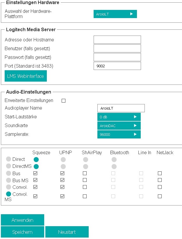

Moin Niko
Ich teste mit einem Aorio LT , dort ist ein PI 3B mit AroioDAC verbaut..
Über Nacht ist UPNP stabil geblieben,unter BubelUPnP grün unterlegt. sehr gut
Syueeze ist ausgestiegen und funktionierte erst wieder nach Anwenden.
Server ist DS218+ mit LMS Radio
ZU wlan ich habe den Asus USB-N13
und den Edimax EW-761 2UAn V2
beides 300Mbps
Habe den LT nur mit dem Edimax gestartet und der Pi hat sich in der FritzBox mit der LAN IP angemeldet
Das BiLd sagt kein WLAN konfiguriert
LT _AroioDac_4.85.jpg (105.24 KiB) 173805 mal betrachtet
Mit dem Asus N13 Stick habe ich Hanno gestern geschickt
Treiber problem?
Dafür testen wir ja.
