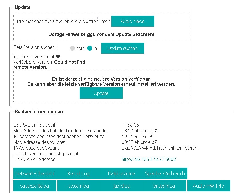

<t>4.85<br/>
<br/>
LT mit Lan und Wlan<br/>
<br/>
Wlan konfiguriert<br/>
<br/>
Gespeichert , Neustart<br/>
<br/>
Squeezlite und Upnp funktioniert stottert <br/>
<br/>
ohne erweiterte Einstellung , bei 44000h Hz<br/>
<br/>
Kein Zugriff über Wlan<br/>
<br/>
ABER wenn Lan abgezogen spielt die Musik weiter über " WlAN"<br/>

Da ist etwas schief gelaufen.
nach jedem Neustart spielt die Musik nur etwa 5 sec
Abhilfe Anwenden
Abhilfe Anwenden

Was für eine Soundkarte benutzt Du denn und welches Ausgabe-Modul?
Ich habe das eben mal versucht, nachzuvollziehen und in der Tat hängt sich jack (Bus) auf, wenn es sich nach einem Neustart selber initialisiert. Einmal Anwenden behebt das scheinbar dauerhaft. Gut, da hab ich was handfestes, werde ich untersuchen.
Netzwerkprobleme finde ich hier keine.

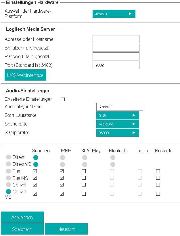

Ich teste mit einem Aorio LT , dort ist ein PI 3B mit AroioDAC verbaut..
Über Nacht ist UPNP stabil geblieben,unter BubelUPnP grün unterlegt. sehr gut
Syueeze ist ausgestiegen und funktionierte erst wieder nach Anwenden.
Server ist DS218+ mit LMS Radio
ZU wlan ich habe den Asus USB-N13
und den Edimax EW-761 2UAn V2
beides 300Mbps
Habe den LT nur mit dem Edimax gestartet und der Pi hat sich in der FritzBox mit der LAN IP angemeldet
Das BiLd sagt kein WLAN konfiguriert
Mit dem Asus N13 Stick habe ich Hanno gestern geschickt
Treiber problem?
Dafür testen wir ja.

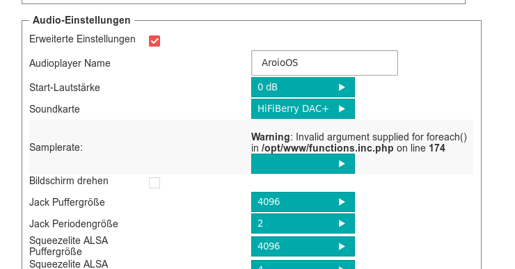

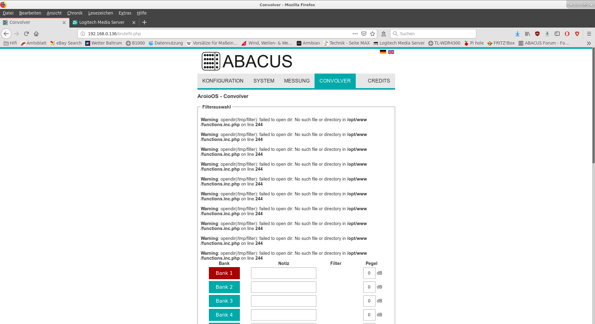

Bei mir läuft so ziemlich gar nichts rund. Test mit 3B+ PIFIdigi (Hifiberry digi Overlay) und PIFIDAC (Hifiberry DAC+ Overlay).
Sehr viele PHP Fehler.
Mit Beiden Soundkarten wirft JACK laufend Fehler raus.( die gleichen , Walter schon geschickt hat, keine Xruns). Mit der Digi Karte kommt es zu im Takt auftretenden Störgeräuschen. Auch mit der PIFI DAC ist die Faltung nicht sauber,nach einem Neustart kann ich auch keine Samplerate mehr wählen.
Beobachtet man htop, stellt man fest, dass die Last auf 2 Kernen im Sekundentakt von 0 auf 80 springt, der dritte Kern von 0-10 und der vierte zwischen 20 und 30.
Auch nicht vorhandenes und somit auch nicht konfiguriertes WLAN wird laut System Log im 2 Sekunden Abstand gesucht...

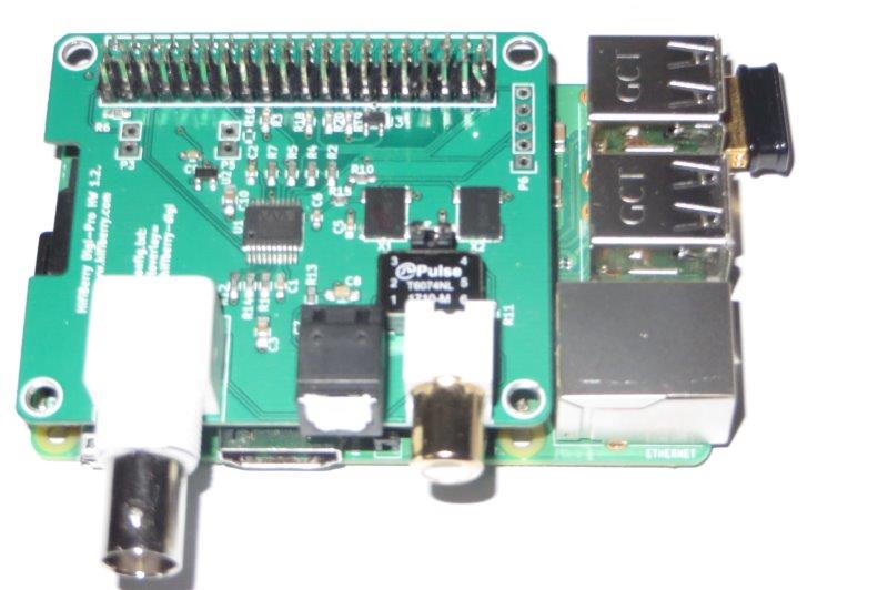

Ergebnisse Hifiberry Digi+ pro mit Digital in
Ich habe heute morgen eine Hifiberry Digi+ mit einer zusätzlichen BNC-Buchse bestückt.
Leider funktioniert Digital in auch nach einem Reboot nicht und wird auch nicht erkannt.
Dann habe ich überprüft, ob ggf. beim Löten ein Kursschluss entstanden ist.
Sowohl die mit BNC- als auch die zweite unbestückte Karte von mir zeigen eine direkte Verbindung zwischen dem heißen Pin der Chinch und der BNC-Buchse.
Eventuell ist die digi+ pro nicht für digital in geeignet.

@DL6HAK
Wir sind hier beim Beta-Test- und nicht im Modding-Thread! Woher sollte ich denn die Zeit nehmen, mir so etwas auch nur nebenbei anzugucken?! Ziel ist hier die Entwicklung von Aroio 4.x und nicht irgendwelche Basteleien.
@Explosiv
Was ist denn da los? Hast Du evtl. auf die nicht-beta 4.0 (die gehört auch mal weggelöscht!) geupdated? Wenn Du PHP-Fehler hast, sollte ich die auch haben, Image ist Image. Das sich bei den unterschiedlichsten Soundkarten und Netzwerkkonfigurationen einiges anders verhält, ist zu erwarten, aber das, was Du da siehst, kann an sich nicht sein. Z.B. auch das WLan, dass fortwährend gesucht wird, ist ja in der aktuellen Version überhaupt nicht mehr aktiv, etc..
@Explosiv
