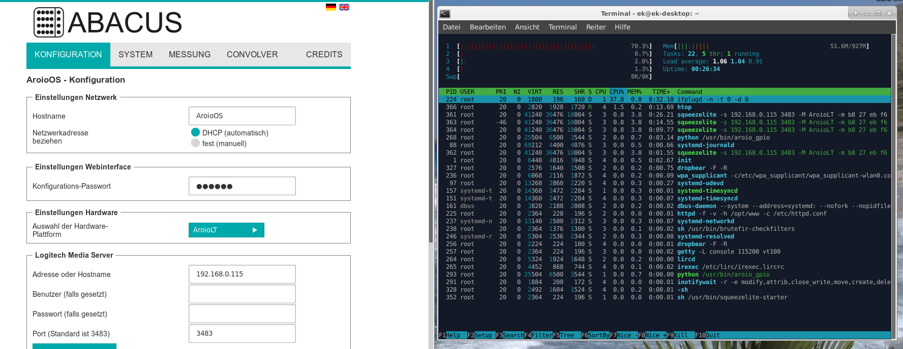

Das Wlan wird aber auf der Konfiguraionsseite nicht angezeigt! Nächster Schritt, Wlan Dongle stecken und nach einem Neustart lässt sich das Wlan konfigurieren. Zieht man den Dongle funktioniert auch das interne Wlan beim nächsten Neustart, wird aber nach wie vor nicht angezeigt auf der Konfigurationsseite.
Das Bildschirmfoto zeigt es, htop zeigt den WPA-supplicant, in der Netzwerkkonfiguration kein Wlan, Kabel ist nicht gesteckt

Das interne WLan wird übrigens auf der Konfigurationsseite nicht angezeigt, weil Aroio bislang nie für die Verwendung mit dem internen WLan gedacht war, das ist also so gewollt, zumindest bislang. Mit WPA-Supplikant verhält es sich genau so. Es scheint, dass wir das künftig ändern werden, wobei ich persönlich eigentlich nicht dafür bin. Es wird Durcheinander geben und das interne Wlan taugt eh nur ohne Gehäuse irgend etwas.
Der Trick, den Stick abzuziehen, damit es nach einem Neustart mit dem internen WLan geht, kann mit dem System im RAM natürlich nicht mehr gehen, denn offensichtlich wird irgend etwas auf die SD-Karte geschrieben. Es ist aber auch egal, denn ich werde das dann ja eh sauber implementieren. Nur Geduld.
