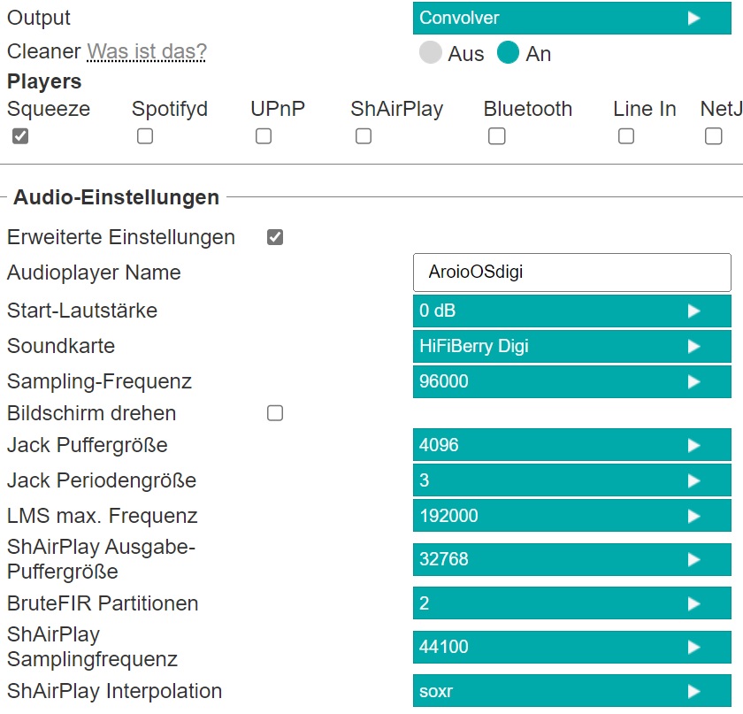

Re: Spotify auf Aroio (verschiedene Möglichkeiten), im Aufbau
Verfasst: 6. November 2022, 15:36
Der DAC /DSP dahinter arbeitet mit 48kHz,
Mein 6-Kanal Reckhorn DSP6 arbeitet direkt mit 96 KHz.
Deshalb steht die Samplingfrequenz auf 96 KHz.
Ansonsten unterscheidet sich meine Konfiguration meiner Hifiberry digi i/o nicht von Hironimus. Ich allerdings benutze als Quelle nur den LMS.
Verfasst: 12. November 2022, 09:44
Ist mir eben beim Anblick der Konfiguration aufgefallen:
Cleaner muss auf off stehen, weil ich keine "Hardware" besitze, die die Cleanerfunktion unterstützt.
Ich war irgendwie davon ausgegangen, dass das ON/Off sich auf die Convolverfunktion bezog.
Zu Output und Spotify hat Hironimus schon die Einstellungen dazu gepostet:
viewtopic.php?p=2981#p2981
Diese Einstellung sollte auch ggf. überprüft werden, wenn kein Ton bei spotify rauskommt.
Viel Erfolg !
und Danke an das Forum ! Ohne es hätte ich wohl nie meine Fehlkonfiguration mit dem Cleaner bemerkt.
