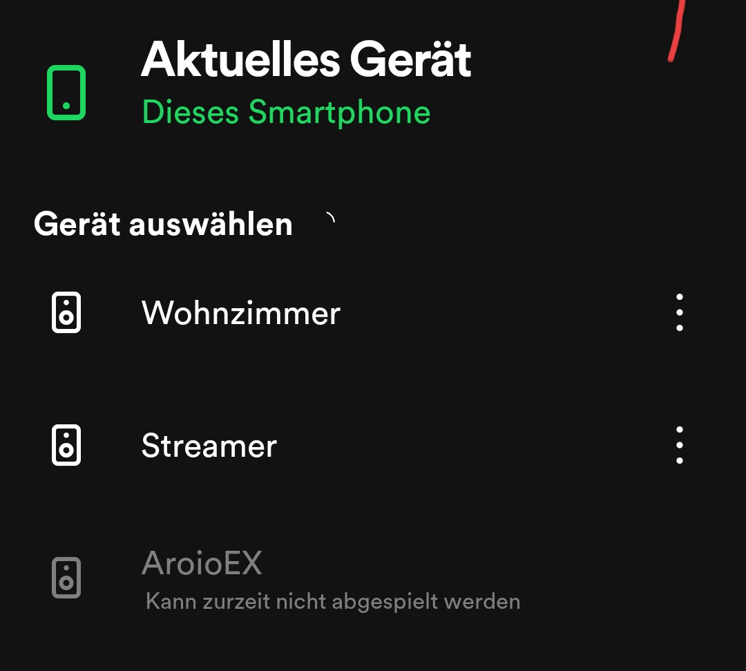

Re: Spotify auf Aroio (verschiedene Möglichkeiten), im Aufbau
Ich war sehr froh zu hören, dass die Benutzung von Spotify Connect jetzt einfacher möglich sei und habe die neue Version direkt auf den AroioEx installiert.
AroioEx wird von der Spotify App auch erkannt, kann aber nicht genutzt werden.
Gibt es eine Idee, woran das liegen könnte?
