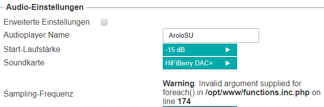

Nach Wiedereinbau und Neustart des AroioSU kam zunächst folgende Fehlermeldung beim Webzugriff auf die Konfigurationsseite:
Nach Rücksprache mit Hanno lag dieses daran, dass als Soundkarte "HifiBerry DAC+" voreingestellt war. Also habe ich die SD-Karte wieder ausgebaut und mittels Notepad++ in der UserConfig.txt den Eintrag SOUNDCARD="HiFiBerry DAC+" in SOUNDCARD="AroioDAC" geändert. Nach einem Neustart war dadurch auch der Fehler beseitigt.
Nach Anpassung der Audio-Einstellungen
konnte ich wieder erfolgreich Musik hören.
Jetzt werden noch die Filter neu hochgeladen und dann erstmal ausgiebig Musik gehört und weiter getestet ... - ich berichte später nochmal!
