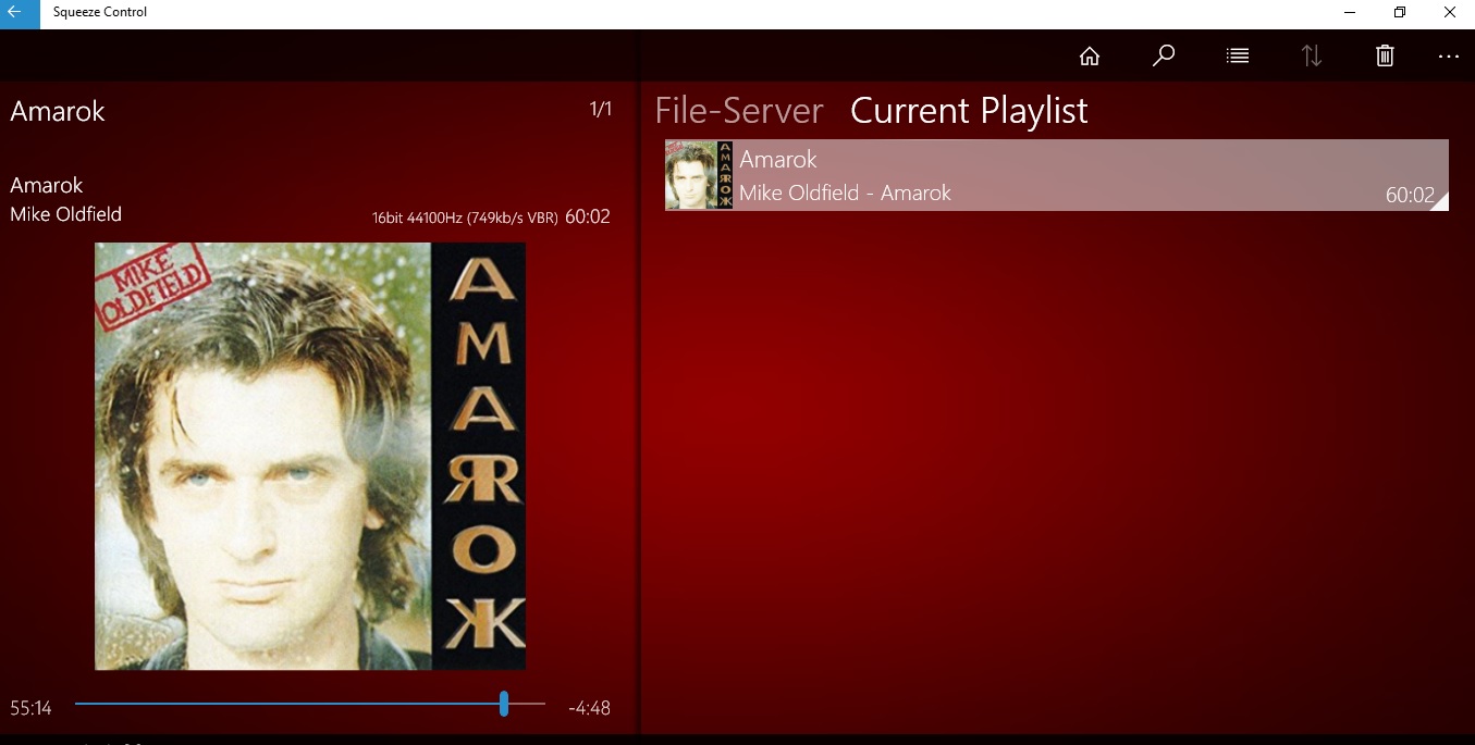

Hier noch ein Screenshot von Squeeze Control:
- Amarok.jpg (127.15 KiB) 20906 mal betrachtet

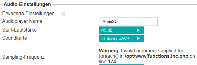

Nach Wiedereinbau und Neustart des AroioSU kam zunächst folgende Fehlermeldung beim Webzugriff auf die Konfigurationsseite: Nach Rücksprache mit Hanno lag dieses daran, dass als Soundkarte "HifiBerry DAC+" voreingestellt war. Also habe ich die SD-Karte wieder ausgebaut und mittels Notepad++ in der UserConfig.txt den Eintrag SOUNDCARD="HiFiBerry DAC+" in SOUNDCARD="AroioDAC" geändert. Nach einem Neustart war dadurch auch der Fehler beseitigt.
Nach Anpassung der Audio-Einstellungen konnte ich wieder erfolgreich Musik hören.
Jetzt werden noch die Filter neu hochgeladen und dann erstmal ausgiebig Musik gehört und weiter getestet ... - ich berichte später nochmal!
