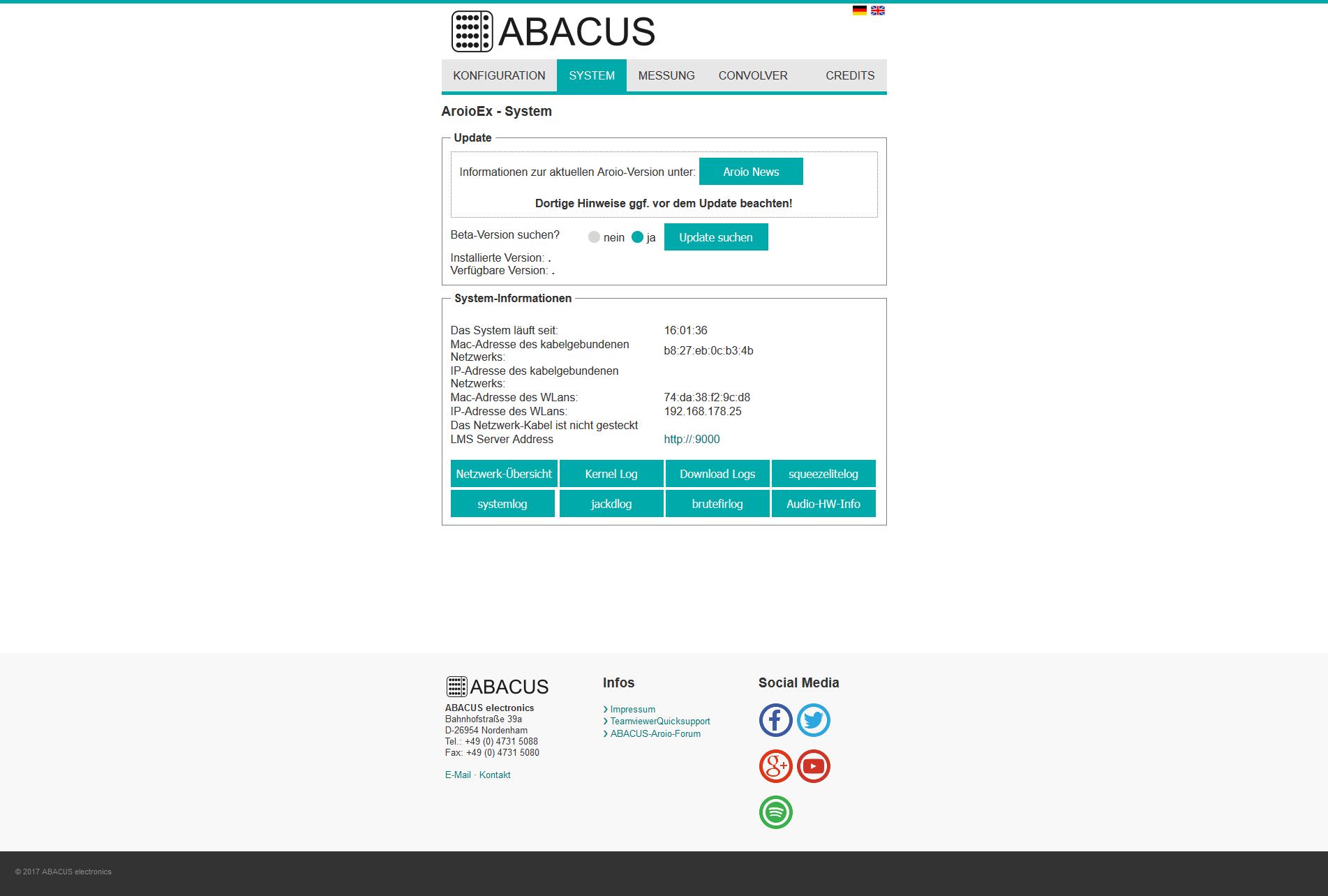

Hätte ich das WLAN deaktiviert. Wie könnte ich dann ohne LAN-Kabel Musik hören? Verstehe ich nicht.

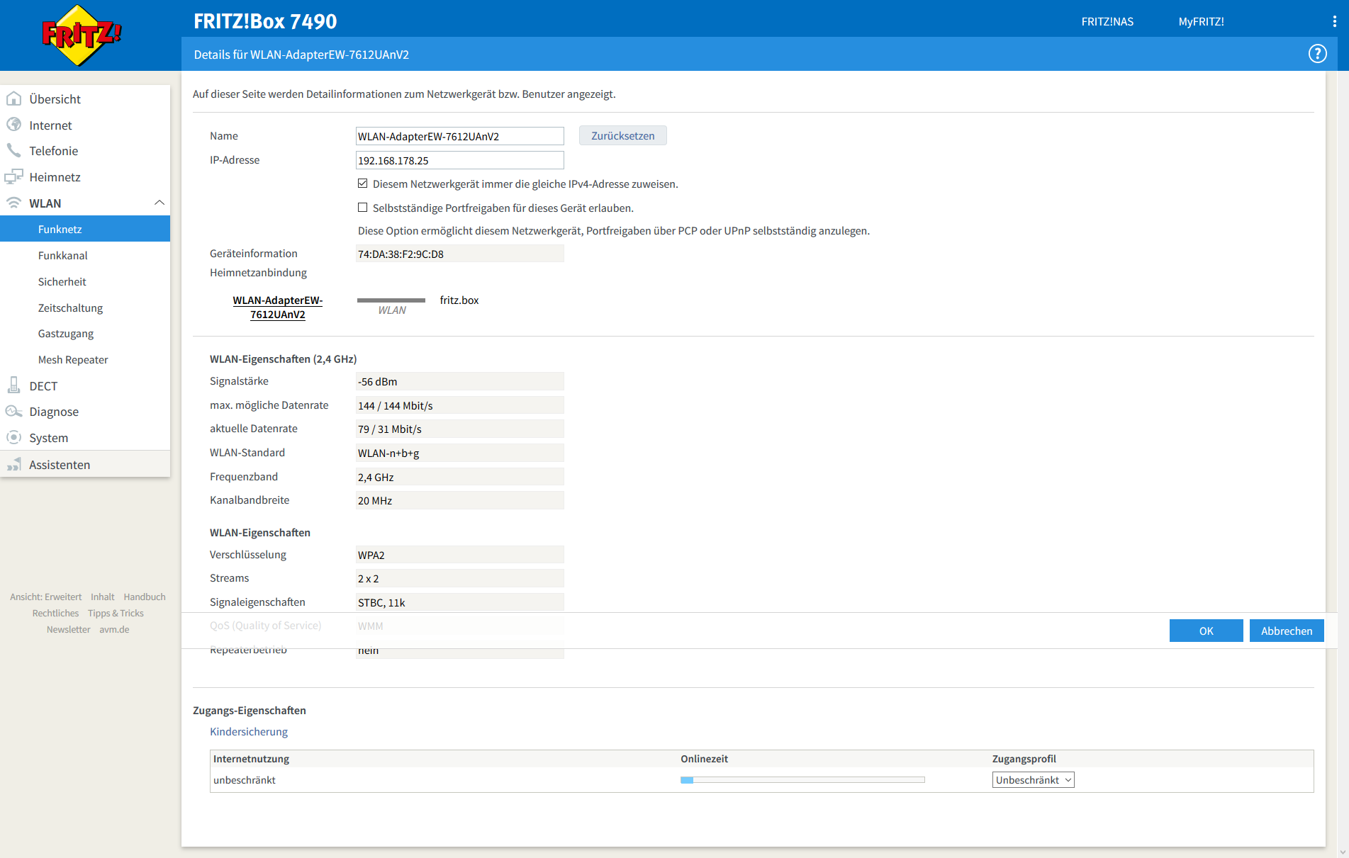

Weiterhin kann ich in den Einstellungen der Fritzbox angeben ob immer die gleiche IP Adresse vergeben werden soll, oder eben nicht.
Also kann ich doch die IP zuweisen, oder.
Anbei Screenshots.

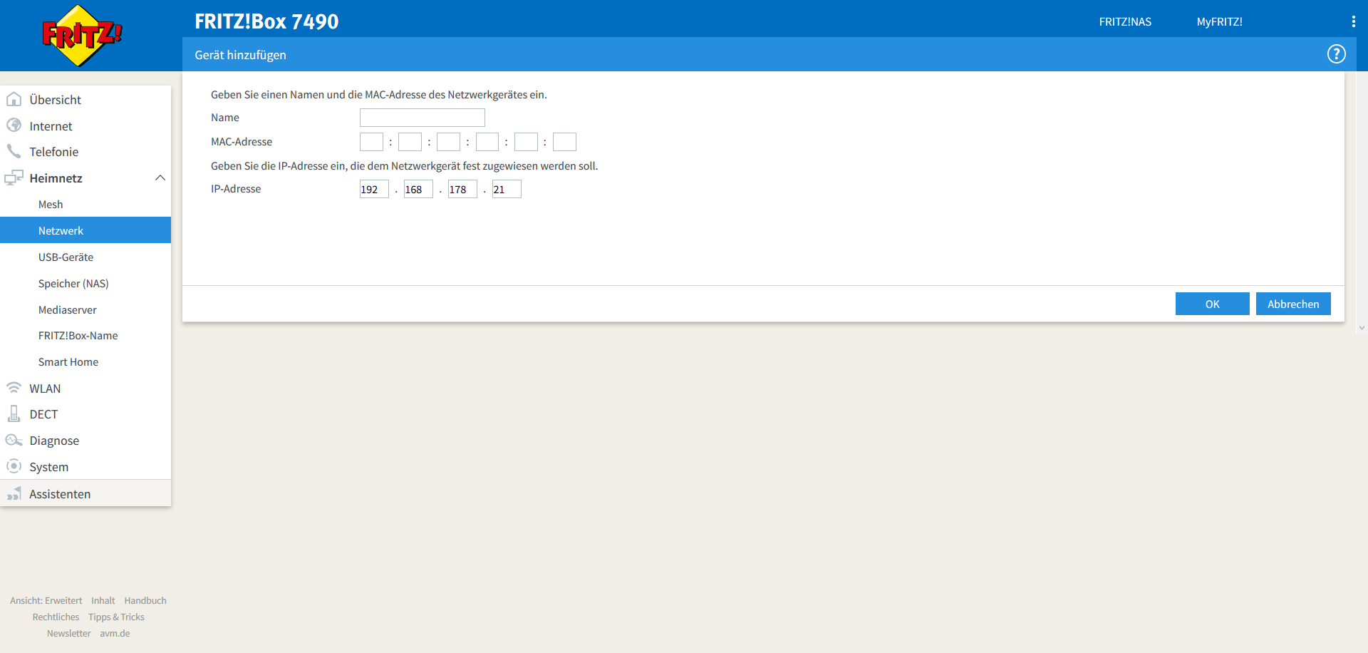

Und wenn ich in der Fritzbox unter "Heimnetz" auf "Netzwerk" gehe, und dann auf Gerät hinzufügen gehe. Kann ich die MAC-Adresse und die IP Adresse frei eingeben.

supered, das ist die falsche Seite beim Aroio.
Die gibt man hier ein. Dann kannst Du kein WLAN suchen. Dies meinte ich.
Ja, man kann auch bei der Fritz eine feste IP-Adresse vergeben.
