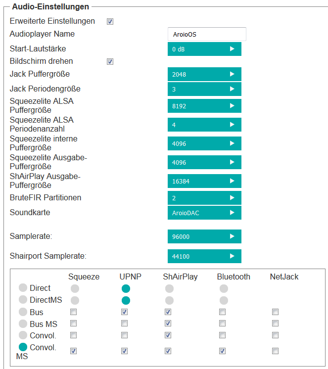

- ShAirPort-sync Puffer im Webinterface zugänglich.
Hanno und ich haben uns rund getestet und ich denke, wir haben gute Werte rausgefunden.
An sich läuft jetzt alles, mit jeder Taktrate und in jeder Konstellation. Einzige kleine Ausnahme (nach wie vor): squeezelite mit 192 kHz. Das knistert auf dem 3B noch ein wenig, ich vermute mal, dass es auf dem 3B+ funktioniert. Noch nicht getestet.
ShAirPlay läuft jetzt auch mit allen raten absolut sauber.
Bitte testen und berichten! Sollte jemand noch bessere Werte für die ganzen Puffer rausfinden, sind wir natürlich dankbar und bauen die sofort ein!

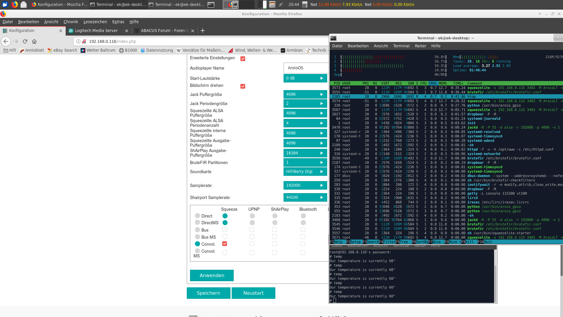

4.75 läuft mit 192kHz tatsächlich besser. Mit nur marginalen Änderungen seit über einer Stunde keine Xruns.
(3B+, Pifi Digi, squeezlite, 44.1 Files)
Die Systemlast steigt immer wieder kurz an, da immer wieder nach dem nicht vorhandenem Wlan gesucht wird, kein Wlan sorgt auch für eine extrem lange Bootphase. Die Temperatur liegt bei 60°C, der Pi ist auf einem Holzbrettchen montiert, den werd ich morgen mal "einhausen".

Guten Abend zusammen,
ich habe einfach mal ein Experiment gestartet und per Squeezelite, ShAirPort und UPnP aus Foobar gleichzeitig Musik auf das Ding gegeben. AroioSU mit 3B drin und AroioDAC. Das Ganze bei 96kHz Systemtaktrate mit den aktuellen Default-Werten: Das läuft jetzt sein über 2 Stunden stabil.
Das gleiche Experiment hatte ich vorhin mit 48kHz gestartet, da war der Raspi nach ca. 2,5 Stunden komplett abgeschmiert, stotterte und war nicht mehr ansprechbar. Hier gibt es offenbar noch was zu optimieren, aber wenn bei anderen Testern mit 96kHz auch alles rund läuft, können wir da wohl schonmal einen Haken dran machen.
Bevor er abstürzte hat er aber auch mit 48kHz alles perfekt gespielt, auch krumme Taktraten wie 176,4kHz.
