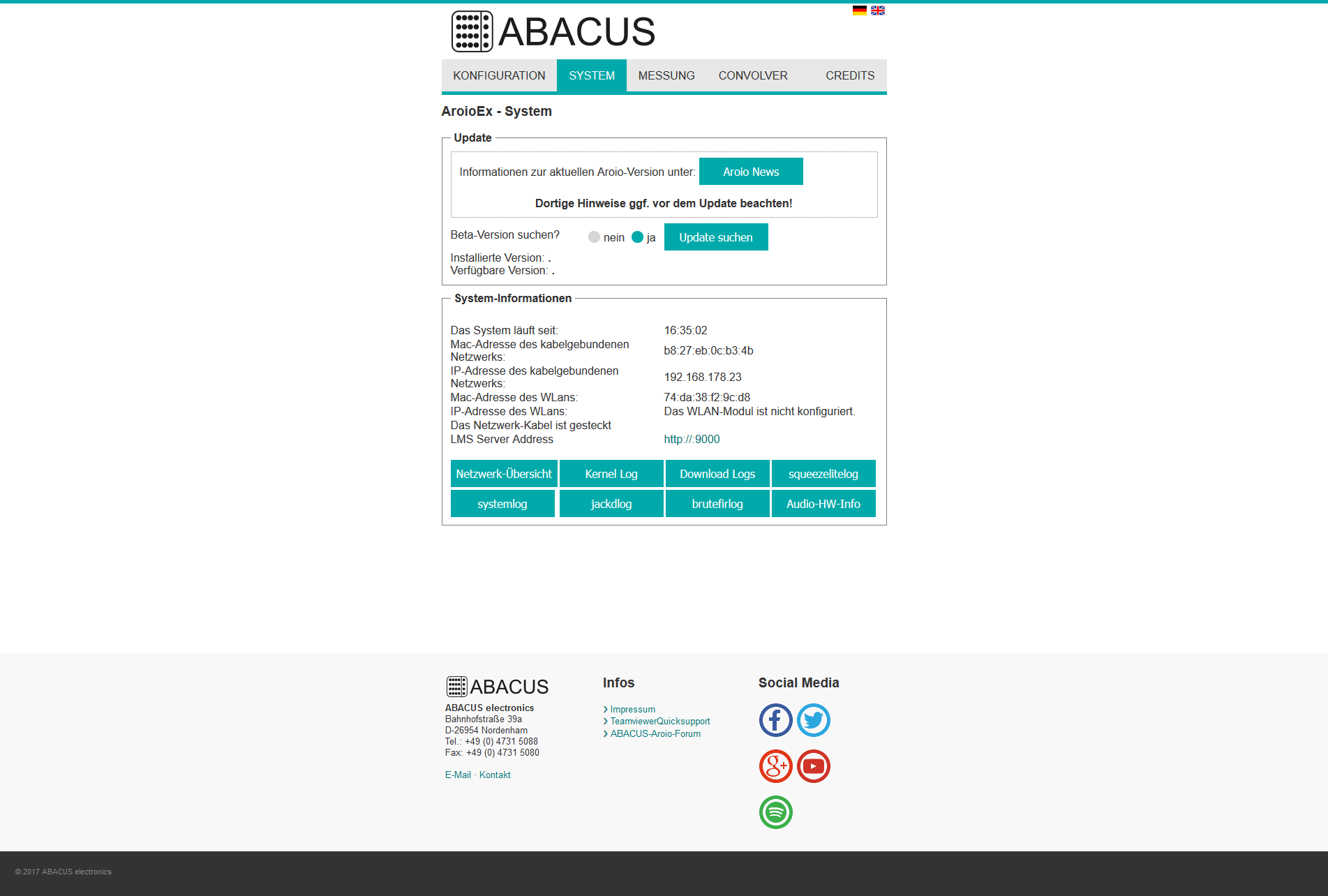

Was ich noch rausgefunden habe ist, dass die MAC-Adresse des WLAN - Adapter wohl im Konfigurationsmenü angezeigt wird.
Gleichzeitig steht dann da noch "Das WLAN-Modul sei nicht konfiguriert".

Verfasst: 26. Februar 2019, 16:03
"nicht konfiguriert" wird angezeigt, wenn das WLan keine IP-Adresse bekommen hat.
