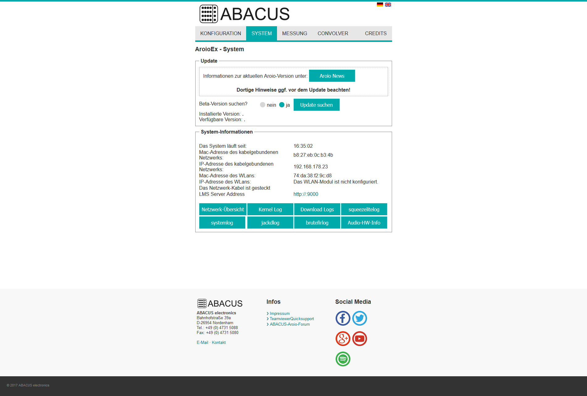

Was ich noch rausgefunden habe ist, dass die MAC-Adresse des WLAN - Adapter wohl im Konfigurationsmenü angezeigt wird.
Gleichzeitig steht dann da noch "Das WLAN-Modul sei nicht konfiguriert". Also langsam verstehe ich das nicht mehr.

"nicht konfiguriert" wird angezeigt, wenn das WLan keine IP-Adresse bekommen hat.

- ich habe es nun irgendwie geschafft den kleinen WLAN Adapter 7612UAnV2 auf 2,4 GHz zum Laufen zu bringen;
interessant ist dass ich lediglich das Lan-Kabel entfernt habe und den Aroio vom Büro (wo ich Lan habe) ins Wohnzimmer zurückgebracht habe, und natürlich angeschlossen habe. Eigentlich hatte ich für heute die Nase voll, habe es dann wie gesagt ohne Kabel nur mit eingestecktem WLAN-Adapter 7612UAnV2 nochmals probiert. Ich hatte nicht weiter verändert. Und siehe da. Als ins Konfigurationsmenü des Aroio ging stand da nix mehr von "WLAN nicht konfiguriert" oder so. Hat gleich geklappt.
