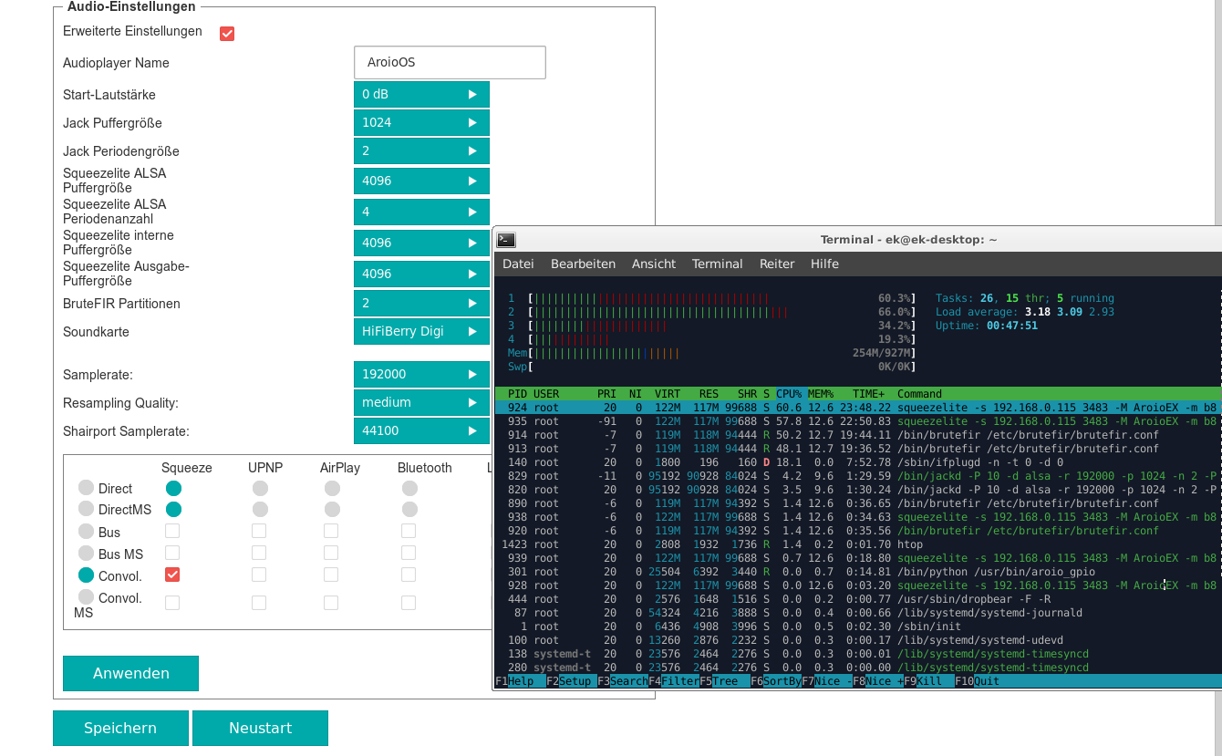

Ich hab nun doch noch ein wenig mit den Einstellungen gespielt . Benutzt wird 4.73 ein 3B+ und eine HifiBerry Digi kompatible Karte (Pifi Digi ).Squeezelite gibt 44.1 Files wieder. jackd.service habe ich mit hoher Prozesspriorität statt im Realtime Modus gestartet. Mit Squeezelite und Convolver gibt es da bei 192 kHz keine Probleme. Im Realtimemodus kam es nach ca. einer halben Stunde zu Xruns.

Explosiv, gute Idee! Mit den Prios wollte ich demnächst auch mal rumspielen, evtl. hilt das ja. Es ist mir allerdings auch aufgefallen, dass manchmal selbst der normale 3er klaglos Stunden durchspielt, das ein andern mal, ohne etwas geändert zu haben, gar nicht geht. Es wäre also super, wenn Du das weiter beobachten könntest. Top-Screenshot auch, mit so was kann ich was anfangen!
Und ja, beim Neustart überschreibt /usr/bin/checkuserconfig die Zielfrequenz, wenn sie auf 192 kHz stand mit 96. Reparier ich noch.
