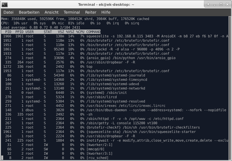

((( atom ))) hat geschrieben: 19. Oktober 2018, 12:38 Ja, leider hat die HiFiBerry Digi+ Karte ein Treiberproblem. Ich habe HiFiBerry angeschrieben. Sehr ärgerlich, ich hoffe mal auf schnellen Support, denn da kann ich nix machen.
Das ist für mich kaum zu glauben...die Karte gibt ohne Convolver brav alles wieder, was ich getestet habe 44,1 ,48, 96, aber wenn Jack dazu ḱommen soll bricht das System zusammen. Meiner Meinung nach fehlt der Parameter "-P" damit Jack nur im Playback Modus läuft.
Edit: Grad nochmal ganz kurz ausprobiert, funktioniert so, also die Sache mit dem "-P" ; Jackpuffer 4096 Periodengrösse 2 ,siehe Screenshot

Alles richtig. Wiedergabe geht, der Eingang nicht. Bisher habe ich es so gehandhabt, dass jack den Eingang dazu schaltet, wenn in /proc/asound ein Eingang auftaucht, da bisher alle Karten (USB) damit einwandfrei funktioniert haben. Die HiFIBerry ist der erste Ausreisser. Ich habe aber rausgefunden, woran es liegt: Die Karte deaktiviert bei Nutzung des Eingangs ihre eigene Clock, um sich auf die zuspielende Clock zu takten. Bleibt dies aus, kann die Karte sich nicht fangen. An sich wäre es nett, wenn der Treiber dann genau das melden würde, tut er aber nicht. Mit angeschlossener Quelle sollte es also gehen, leider bin ich noch nicht zum Testen gekommen. Ich werde auf jeden Fall das Aktivieren der jack-Eingänge von einem weiteren Parameter abhängig machen, nämlich dem Eintrag für "Eingang aktivieren" in der userconfig. Bislang habe ich den Eingang einfach mitlaufen lassen und ihn bei Bedarf benutzt.

Den Eingang extra zuschalten ist eine gute Idee, vielleicht könntest Du auch htop in das System integrieren, ist doch viel übersichtlicher zur Beurteilung der Systemauslastung. ;)
Edit: Ich erinnere mich dunkel, aus meiner Anfangszeit mit Brutefir, das bei Benutzung des digitalen Eingangs (egal bei welcher Karte und auch mit Jack), dort immer ein Signal anliegen musste, bevor Brutefir startete. Analoge Eingange waren kein Problem.
