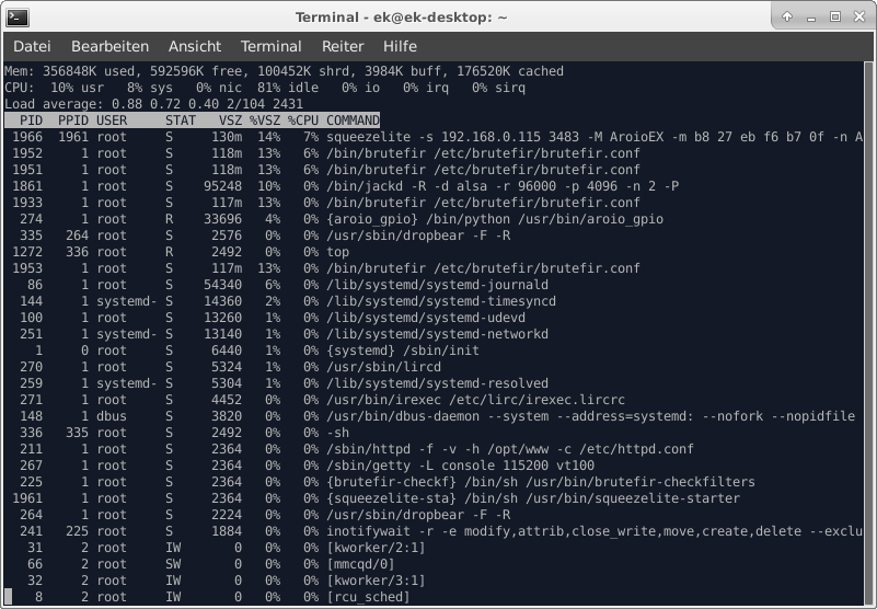

Das ist für mich kaum zu glauben...die Karte gibt ohne Convolver brav alles wieder, was ich getestet habe 44,1 ,48, 96, aber wenn Jack dazu ḱommen soll bricht das System zusammen. Meiner Meinung nach fehlt der Parameter "-P" damit Jack nur im Playback Modus läuft.
Edit: Grad nochmal ganz kurz ausprobiert, funktioniert so, also die Sache mit dem "-P" ; Jackpuffer 4096 Periodengrösse 2 ,siehe Screenshot
