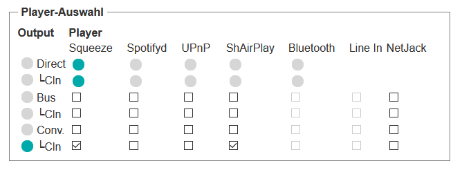

Aroio SU mit 5.0.76,
bei mir ist in der Section BT der Matrix alles ausgegraut.
Im Log userconfig.txt steht: ONBOARD_BLUETOOTH="OFF", wo stell ichs an?
Könnte dann mein iphSE ausprobieren.

Das Onboard Bluetooth haben wir vor längerem rausgeschmissen, da es einfach nicht taugt. Das es da noch in der userconfig drin ist, ist einfach ein Relikt. Zum testen braucht es also leider einen Dongle, den nur ein paar wenige haben.

Entwarnung !!
Das Problem hat zu 95% zwei Ohren und sitzt vor dem Computer und ist ein Dau !! (dümmster anzunehmender User) hi hi !!
Bei mir waren in dem Config-Array beim Convolver der Haken beim LMS und Bluetooth gesetzt.
Wenn nur der Haken bei bluetooth aktiv ist, gibt es keine Aussetzer mehr.
Das System-Log sieht sauber aus und der erwähnte CSL-Bluetooth-Stick arbeitet wie erwartet.
allen noch einen schönen Sonntag und weiter viel Spaß beim Musikhören mit aroio/Abacus-Geräten !!
... und vielleicht ist das ja auch die Lösung für die Aussetzer bei Superedi .
