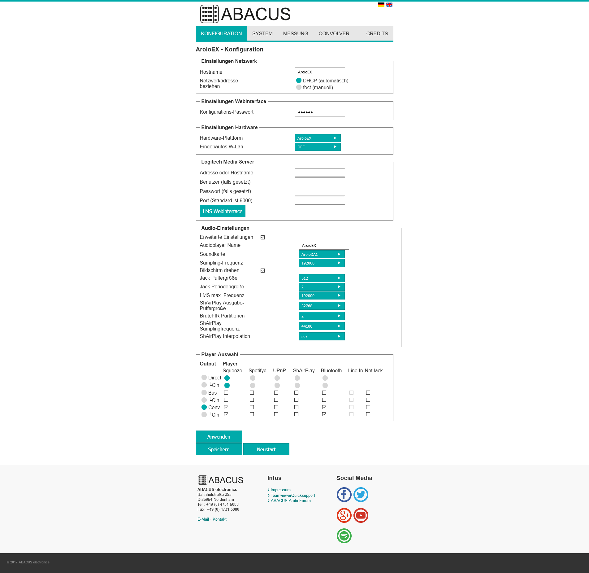

Superedi
@atom
Hat etwas gedauert. Habe bisher immer wie Du es ausdrückst im "vollen Programm" wiedergegeben.
D. h. BT mit Convolution und Cleaner.
Wenn ich in den Direct Modus wechsle, und nur BT aktiviere, muss ich natürlich auch an der Hardware den Cleaner, also am Vorverstärker deaktivieren. Wenn ich das mache wird BT tatsächlich einwandfrei gespielt.
Was bedeutet das aber jetzt eigentlich?
- bedeutet das, dass die Systemeinstellungen im Konfigurationsmenü falsch eingestellt waren?
- bedeutet das, dass in Verbindung mit BT der Convolver und der Cleaner deaktiviert sein müssen?
Ich bin gespannt auf das Resümee. Auch weil es ja in älteren Betaversionen im "vollen Programm" ohne Aussetzer funktionerte.
Kann es sein dass der Raspi nicht genügend Reserven hat um zeitgeich die Convolution, den Cleaner und BT zu versorgen?
Getestet mit Samsung A50 aus 2019 mit Android 11 und dem Browser Google Chrome Version 90.0.4430.210
Superedi

- Screenshot_2021-05-11 Konfiguration mit Convolution u. Cleaner mit BT.png (104 KiB) 10578 mal betrachtet
- Screenshot_2021-05-11 Konfiguration im Direct Modus mit BT.png (103.79 KiB) 10578 mal betrachtet

@Superedi: Ah, wir nähern uns der Sache. Gut.
Das System muss prinzipiell "volle Pulle" abkönnen, ABER durch die Möglichkeit der erweiterten Optionen ist dem Benutzer an die Hand gegeben, die Parameter zu weit aufzudrehen. Man definiert also im zweifel "volle Pulle" so hoch, dass das System keine Chance mehr hat. Man kann auch einen Intel Core i7 in die Knie kriegen, es liegt also nicht an der Hardware, sondern an "zu scharfen Einstellungen", wenn das System in die Knie geht. Die Hardware Raspberry Pi ist wunderbar auf unsere Anforderungen zugeschnitten. kann ich auch gerne näher erläutern:
Du hast Da, wenn ich es richtig sehe, eine jack Puffergröße von 512 eingestellt. Wieso ist die so klein und wie bist Du drauf gekommen? Es is nichts verkehrtes daran, die runter zu drehen, bei betrieb "Bus" ohne Convolution verkürzt das die Latenz. Bei Betrieb "Convolution" hast Du aber eh eine riesige Latenz, so dass das eigentlich keinen Vorteil bringt.
Was es bringt, ist mehr Arbeit für das System, bzw, gibt es dem System weniger Zeit, alle Aufgaben zu erledigen. Speziell bei 192 kHz wird es da kritisch, da die Erhöhung der Samplingfrequenz ebenfalls dem System weniger zeit zum abarbeiten gibt.
Probiere also einfach mal aus, was passiert, wenn Du den jack Puffer erhöhst. ich bin recht zuversichtlich, dass sich die Aussetzer in Wohlgefallen auflösen werden.
Die Voreinstellung für den jack Puffer bei 192 kHz ist übrigens 4096. Da ist etwas Reserve drin.
