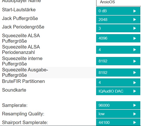

Welche Audioausgabe denn und welcher Player? Welche settings?
Die fsck Meldung ist bekannt, nervig und kann man ignorieren. Das device wird stets sauber ausgehängt.
Re: Aroio 4.x Beta
Verfasst: 20. Oktober 2018, 13:37
Raspberry 3B+ IQaudio-DA aus Preamp14 4.70
Settings nicht mehr eindeutig verifizierbar, wahrscheinlich diese:
Hilft das weiter?
viel Erfolg Walter
