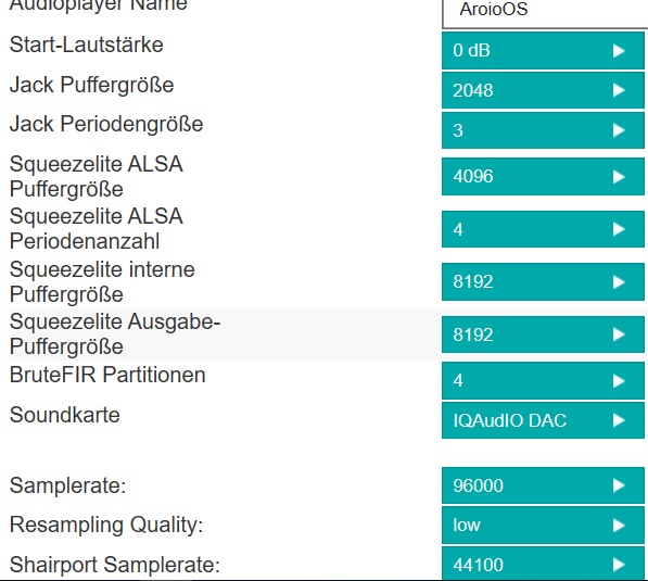

Re: Aroio 4.x Beta
Raspberry 3B+ IQaudio-DA aus Preamp14 4.70
Settings nicht mehr eindeutig verifizierbar, wahrscheinlich diese:
Hilft das weiter?
viel Erfolg Walter
