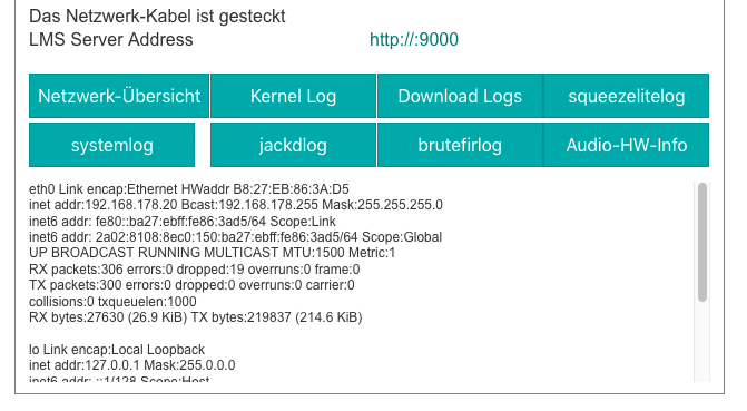

Kann mir jemand dazu etwas sagen?, ist eine DIY-Konstellation, mein alter Aroio DAC und ein Raspberry Pi 2, pur zusammen geschraubt.
Läuft anstandslos unter AroioOS 3.56, aber wenn ich ein Update (4 (5)) mache, ist zwar die Lan-Verbindung da - ich kann konfigurieren etc., aber nicht den LMS auswählen. Linksrum, Rechtsrum, alles kein Erfolg, Stunden. (Ich kenne das Phänomen aus den Anfängen der 4er Version.) Vielleicht kann ich die Adresse über das Terminal nachtragen?, im Frontend bringt das nichts. VGR
Update: Screenshot vergessen
http://:9000
- Bildschirmfoto 2020-12-20 um 17.10.16[5923].png (62.82 KiB) 7800 mal betrachtet

... der LMS (mit eigenem Pi) läuft seperat, klar.
Einfach der AroioDAC auf Raspi (der aber ein Raspberry Pi 3 Model B Rev 1.2 ist) mit AroioOS an meinen Ampino, an meine alten Canton LE.
Eine nette Kombi, wäre nur schön (aber nicht notwendig), wenn ich auf 4 oder 5 AOS gehen könnte.
Nur findet die 4er und 5er Version den LMS nicht im Netz, barum?

... hmm,
und warum findet mein anderer Aroio (im SU) den (gleichen) LMS?, alle Versionen möglich 3 , 4 , 5?
Oder ich versteh den Post nicht, trotzdem Danke. VGR

Ist am Laufen auf 5.0.61
und habe von ganz unten installiert 3 auf 4 auf 5, dann nimmt er wohl den Netz-Anschluss aus dem vorher noch integrierten LMS mit (Gruß an Walter).
Das ist aber nicht das Eigentliche, sondern es liegt wohl an der Konfiguration der Soundkarte, die ich auf 'IQAudio DAC' stellen muss. 'AroioDac' scheint irgendwas zu unterbinden – auch eigenartig, es ist ja ein original Abacus (aus meinem AroioSU vor dem Upgrade) mit einem Raspi 3.
Warum sind da überhaupt zig Stunden rein?, ich wollte nur kurz in einer anderen Konstellation probieren, ob die ALAC-Files (LMS zu Aroio) hier auch Knacksen (ALAC nativ auf der 3er geht nicht). 20 Stunden später weiß ich, ja sie tun es, aber zu anderen Zeiten, es geht nur später los.
VGR
