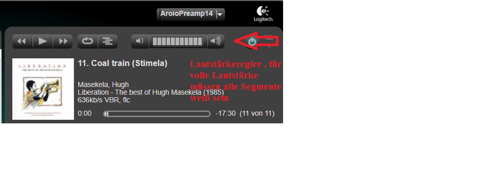

Hallo
öffne mal das Webinterface des LMS mit http//:<IP des LMS>:9000
z.B. http://192.0.178.35:9000
und kontrolliere, ob hier die Lautstärke auf 100 % eingestellt ist.
Bei einigen Updates war das nach dem Update nur auf der Hälfte der möglichen bars konfiguriert/voreingestellt.
Viel Erfolg !!

Hallo
Viel Erfolg !!
Danke für den Tip!
Die Lautstärke steht aber bereits auf 100%

wenn die Lautstärkeregelung über den LMS erfolgt, so gibt es zwei Verfahren:
Der LMS reduziert das Ausgangssignalpegel am Ausgang, die 24 bit Auflösung bleibt erhalten
oder der LMS kappt die unteren bits und die Gesamtlautstärke wird dadurch reduziert, die Auflösung jedoch auch.
Nochmal die Frage: Steht im LMS der Ausgangspegel auf 100% ?
Verfasst: 18. Dezember 2020, 18:29
von Superedi
ja steht auf 100%.
