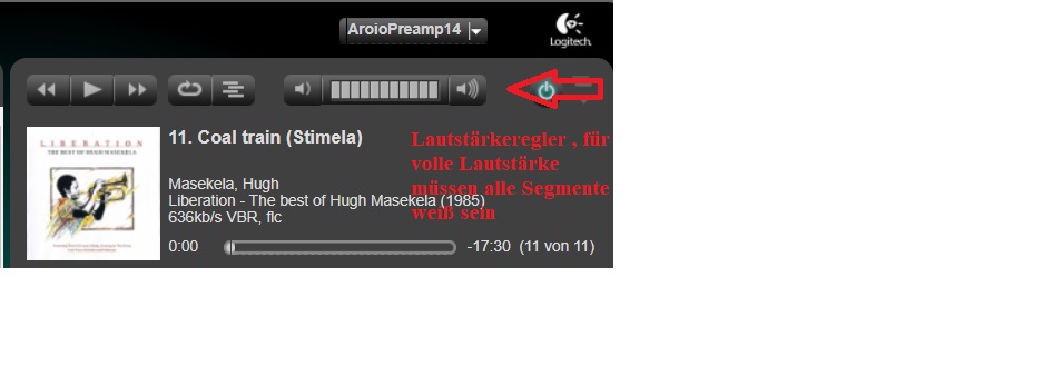

öffne mal das Webinterface des LMS mit http//:<IP des LMS>:9000
z.B. http://192.0.178.35:9000
und kontrolliere, ob hier die Lautstärke auf 100 % eingestellt ist.
Bei einigen Updates war das nach dem Update nur auf der Hälfte der möglichen bars konfiguriert/voreingestellt.
Viel Erfolg !!

Hallo
Viel Erfolg !!
Danke für den Tip!
Die Lautstärke steht aber bereits auf 100%
