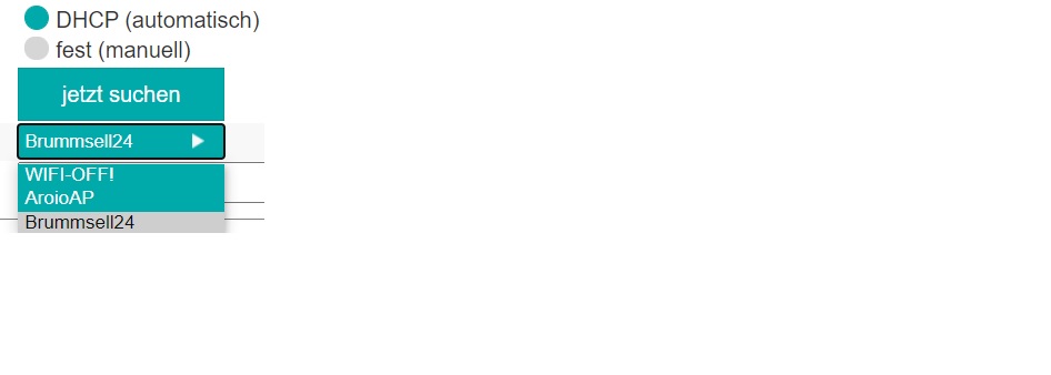

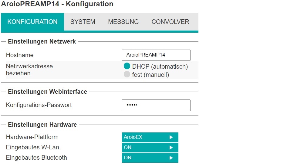

Hallo Nico
Aroio 5.0.60
Ich habe gleiches Verhalten bei raspi 3b.
Solange ich ein USB-WLAN-Stick verwende, ist das WLAN auswählbar und nutzbar.
Bei Umschalten auf internes WLAN-Modul fehlt der Menüpunkt
Nach WLAN suchen
WLAN-Name
und
WLAN-Schlüssel
Bei 3B extern stand ganz am Ende
WLAN becomes ready
Das finde ich bei WLAN intern Log nicht
Aroio_logs (1).7z
(100.69 KiB) 642-mal heruntergeladen
Log WLAN extern
Aroio_logs (3).7z
(99.17 KiB) 665-mal heruntergeladen
Jetzt hoffe ich, dass ich alles richtig zusammengestellt habe.
Die Screenshots bestätigen wohl dein festgestelltes Verhalten.

2. Bei den Versuchen hatte ich das gleiche Phänomen, das DL6HAK/Walter in seinem Post beschrieben hat. Nach Verkabelung mit LAN und Ausschalten des onboard-WLAN war der WLAN-Einstellungsteil in der Konfigurationsseite weg, obwohl ich auch einen 5GHz WLAN-Stick eingesetzt hatte. So konnte ich dann nicht ‚neu suchen‘ lassen.
3. Mit diesem Problem kam für mich die Frage auf, wie schalte ich zwischen Onboard-WLAN und USB-Stick um. Es scheint nach den Tests nun für mich so, dass Onboard-WLAN ‚Vorfahrt’ vor einem eingesteckten Stick hat.
