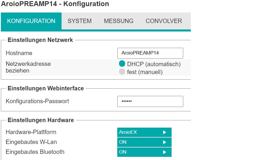

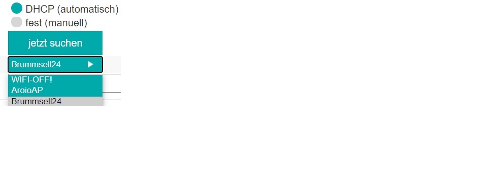

Ich habe gleiches Verhalten bei raspi 3b.
Solange ich ein USB-WLAN-Stick verwende, ist das WLAN auswählbar und nutzbar.
Bei Umschalten auf internes WLAN-Modul fehlt der Menüpunkt
Nach WLAN suchen
WLAN-Name
und
WLAN-Schlüssel
Bei 3B extern stand ganz am Ende
WLAN becomes ready
Das finde ich bei WLAN intern Log nicht

Die Screenshots bestätigen wohl dein festgestelltes Verhalten.
Alle 3B Modelle sollten entweder nur 2,4 GHz oder zusätzlich auch 5 GHz WLAN intern besitzen.

2. Bei den Versuchen hatte ich das gleiche Phänomen, das DL6HAK/Walter in seinem Post beschrieben hat. Nach Verkabelung mit LAN und Ausschalten des onboard-WLAN war der WLAN-Einstellungsteil in der Konfigurationsseite weg, obwohl ich auch einen 5GHz WLAN-Stick eingesetzt hatte. So konnte ich dann nicht ‚neu suchen‘ lassen.
3. Mit diesem Problem kam für mich die Frage auf, wie schalte ich zwischen Onboard-WLAN und USB-Stick um. Es scheint nach den Tests nun für mich so, dass Onboard-WLAN ‚Vorfahrt’ vor einem eingesteckten Stick hat.
