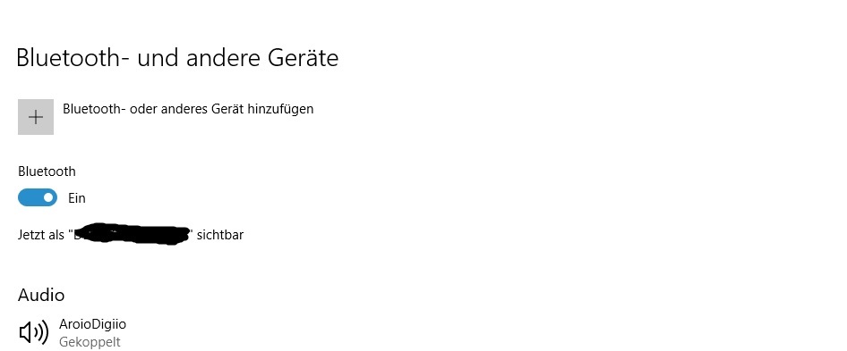

Ich habe Stunden versucht, eine Verbindung über bluetooth hinzubekommen, ohne Erfolg!
Unter Windows 10 wird die Kopplung unter dem Netbios-Namen des raspberries erfolgreich angezeigt, die Verbindung die Wiedergabe bluetooth zum raspberry funktioniert über den Namen bluexxx nicht.
Irgendwie fehlt die grundlegende (Wasch)anleitung zur Konfiguration, nach der man strukturiert die Konfiguration bewerkstelligen kann?
Unter Windows 10 und meinen IPhone bin ich nach Stunden ergebnislos gescheitert.
