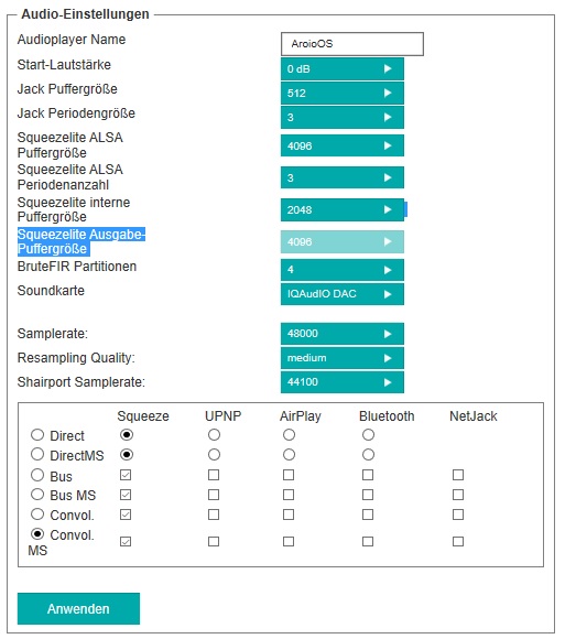

Ich habe mal auf Raspberry 3B "downgegradet".
Mit dieser Config läuft es bis jetzt ruckelfrei:
Beim ersten Booten war die gestörte Wiedergabe noch vorhanden.
Ich habe dann auf Audio-HW-Info geklickt.
Vermutung: Eventuell wird dann die Karte erst richtig ins OS eingebunden.
Nach einem Reboot war alles "gut"!!
Morgen will ich mal mit einem Raspberry 3B+ die gleichen Tests durchführen.

Hallo Walter,
da ist jetzt aber die Samplerate des Systems auf 48.000 eingestellt. Ich weiß nicht, ob das nicht insgesamt weniger ruckelt, weil weniger gerechnet werden muss...
Gruß,
Gruß,

Hallo Hanno, es ruckel t mir der niedriegeren Samplingfrequenz über Haupt nicht mehr.da ist jetzt aber die Samplerate des Systems auf 48.000 eingestellt. Ich weiß nicht, ob das nicht insgesamt weniger ruckelt, weil weniger gerechnet werden muss...
Ich habe dann die SD-Karte in den Raspberry 3B+ gesteckt und einen Test gefahren.
Auch hier waren keine Aussetzer mehr.
Über HDMI (3B+) kam aber die Meldung, dass das System nicht ordentlich dismounted wurde ->pse run fschk
Ich werde morgen mal eine SD-Karte frisch bespielen und die Tests dann auf 3B+ noch einmal mit einer frischen Installation testen.
Soweit der Stand.
