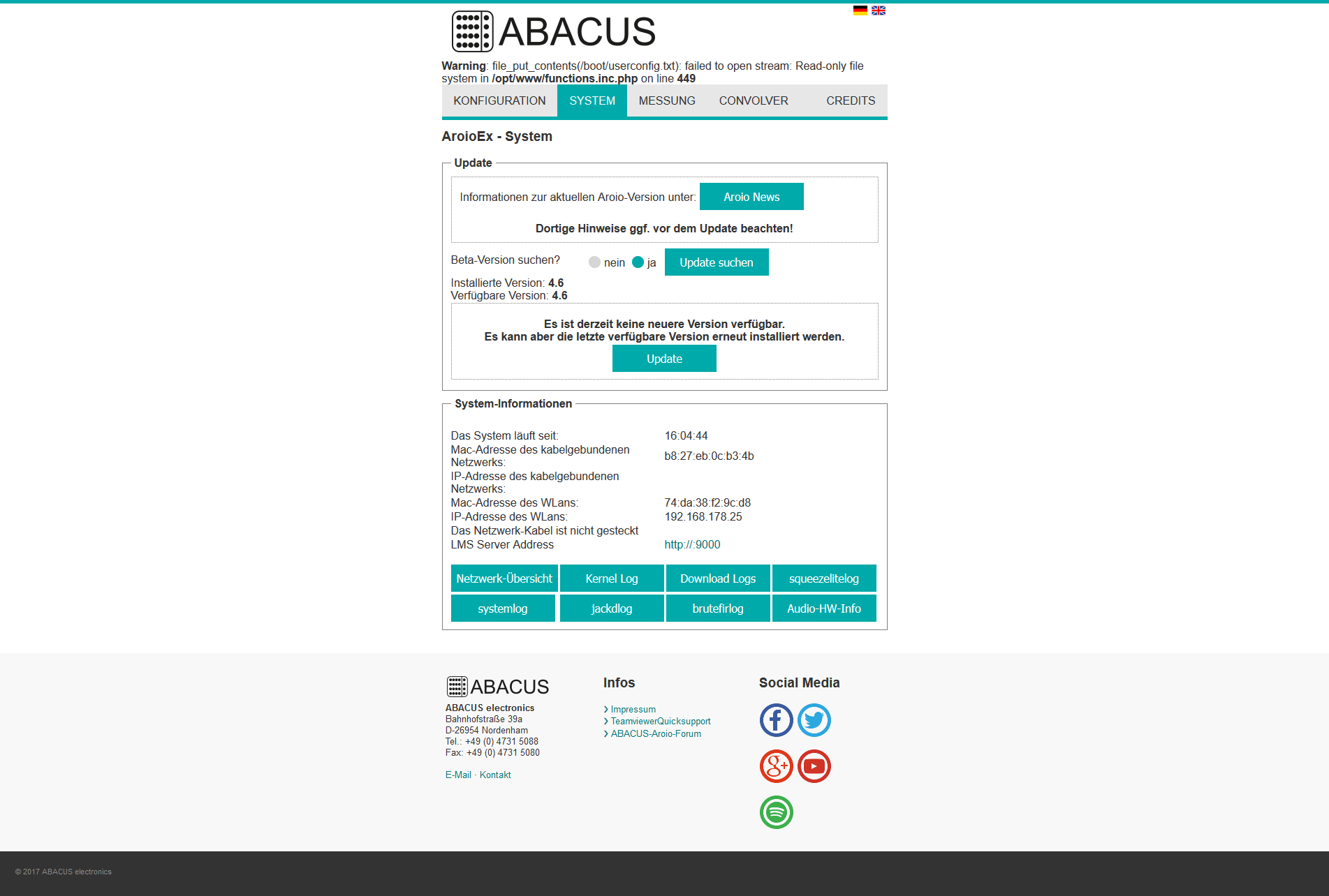

von Supered
habe heute im Konfigurationsmenü eine Warnung erhalten.
Was genau ist damit gemeint?
Danke vorab
Supered
Screenshot_2019-02-22 Screenshot.png (85.43 KiB) 8300 mal betrachtet
Verfasst: 22. Februar 2019, 15:19
Ist kosmetisch, einfach ignorieren, fix ich bei Gelegenheit mal.
