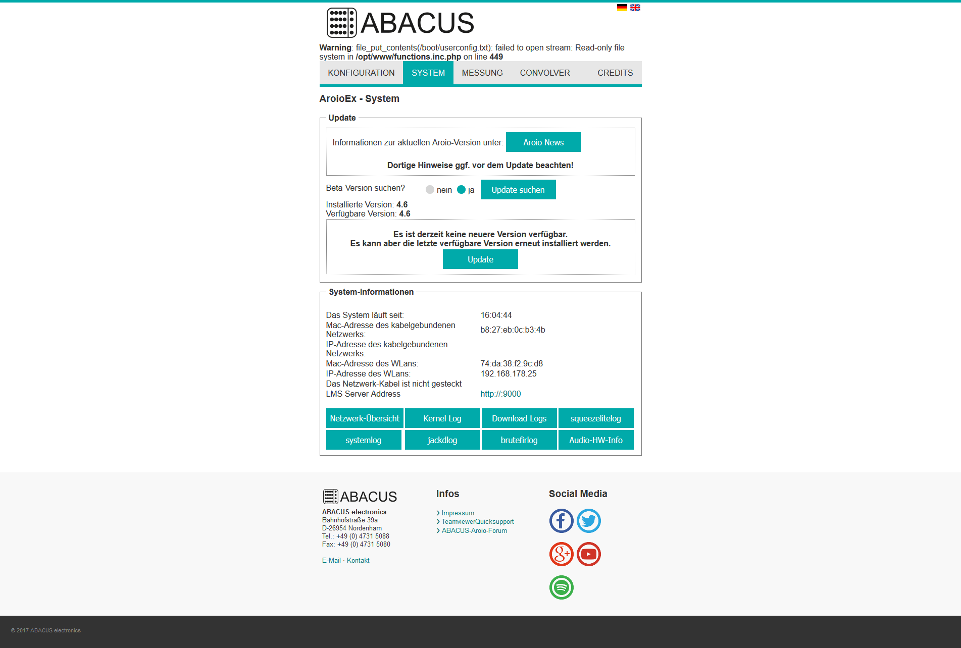

Supered
Beitrag von Supered »
habe heute im Konfigurationsmenü eine Warnung erhalten.
Was genau ist damit gemeint?
Danke vorab
Supered
Screenshot_2019-02-22 Screenshot.png (85.43 KiB) 8291 mal betrachtet
((( atom )))
Aroio Entwickler
Beiträge: 615
Wohnort: Berlin
Beitrag von ((( atom ))) »
Ist kosmetisch, einfach ignorieren, fix ich bei Gelegenheit mal.
