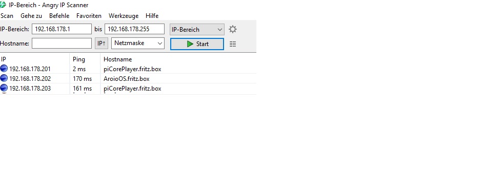

ich habe das mal bei mir so umkonfiguriert, dass die Aroio-Geräte oberhalb 192.168.178.200 (außerhalb des DHCP-Bereichs, dass ist das Kontigent, welches für die automatische Zuordnung von IP-Adressen benutzt wird) eine feste IP bekommen.

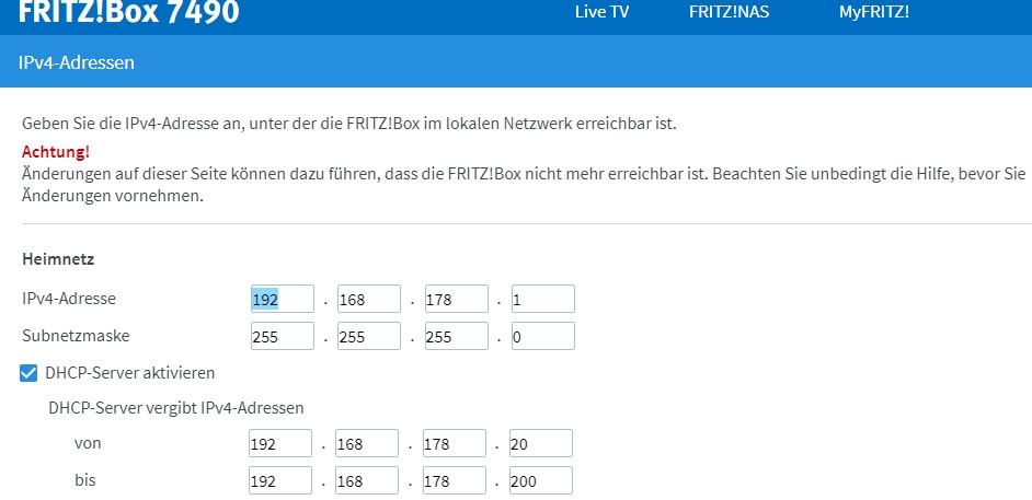

sich bei der Fritzbox anmelden.
unter Netzwerk Reiter Netzwerkverbindungen anklicken
Ganz unten weiter auf IP4-Konfiguration klicken.
Es öffnet sich folgendes Fenster:
Bei mir wird also der Bereich 192.168.178.20 -192.168.178.200 für die Zuweisung fester IP-Adressen über den DHCP-Dienst benutzt und der Bereich 192.168.178.201 - 192.168.178.254 für die Zuweisung fester IP-Adressen frei.

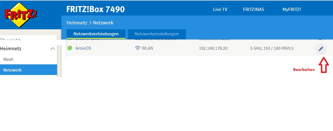

Als nächsten Schritt wählt man über Menü Netwerk den Aroio aus und klickt rechts Bearbeiten an.

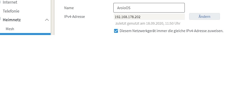

Es öffnet sich folgende Fenster, in dem man dir IP auf eine statische IP ändert und dann über Menü Ändern abspeichert.

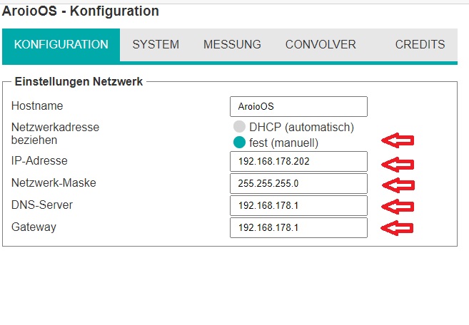

Dann öffnet man den Aroio und nimmt hier die entsprechenden Änderungen von DHCP auf feste IP vor:
Dann das Ganze abspeichern und Neustart ausführen.
