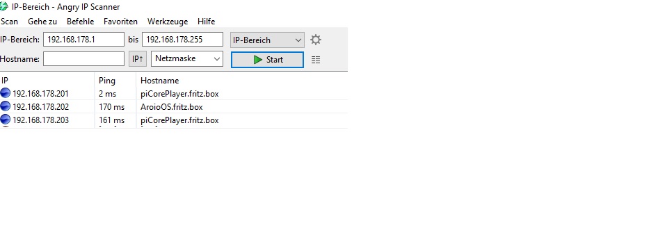

Hallo Nico,
ich habe das mal bei mir so umkonfiguriert, dass die Aroio-Geräte oberhalb 192.168.178.200 (außerhalb des DHCP-Bereichs, dass ist das Kontigent, welches für die automatische Zuordnung von IP-Adressen benutzt wird) eine feste IP bekommen.
Aúsführliche "Waschanleitung" zur genauen Konfiguration , damit das ggf. auch Newcomer konfigurieren können und Ergebnisse demnächst.
tnx

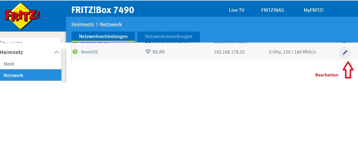

Feste IP für Aroio anhand einer Fritzbox 7490 zuweisen
sich bei der Fritzbox anmelden.

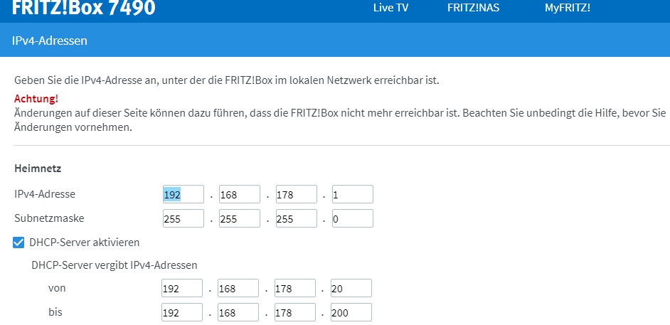

unter Netzwerk Reiter Netzwerkverbindungen anklicken
Ganz unten weiter auf IP4-Konfiguration klicken.
Es öffnet sich folgendes Fenster:
Bei mir wird also der Bereich 192.168.178.20 -192.168.178.200 für die Zuweisung fester IP-Adressen über den DHCP-Dienst benutzt und der Bereich 192.168.178.201 - 192.168.178.254 für die Zuweisung fester IP-Adressen frei.

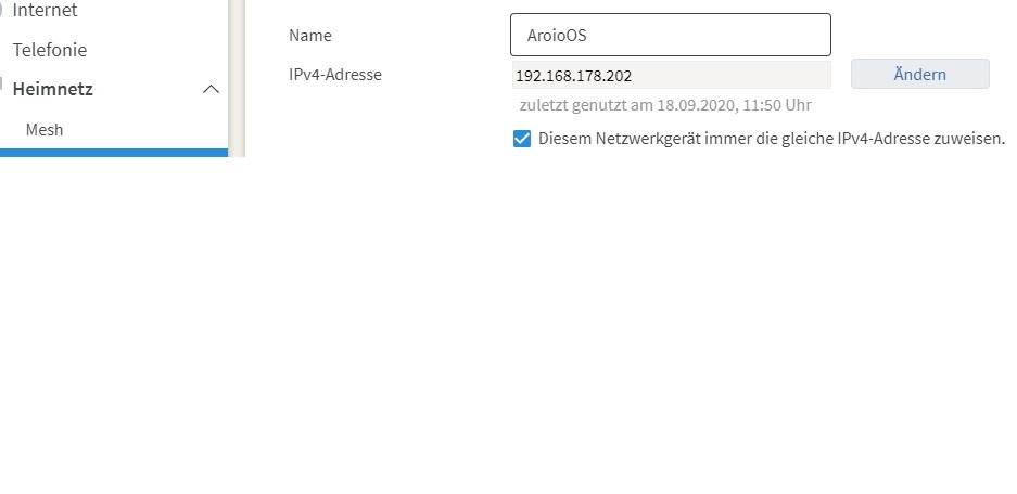

Als nächsten Schritt wählt man über Menü Netwerk den Aroio aus und klickt rechts Bearbeiten an.

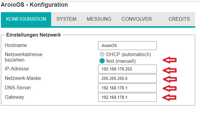

Es öffnet sich folgende Fenster, in dem man dir IP auf eine statische IP ändert und dann über Menü Ändern abspeichert.
Dann öffnet man den Aroio und nimmt hier die entsprechenden Änderungen von DHCP auf feste IP vor:
Dann das Ganze abspeichern und Neustart ausführen.

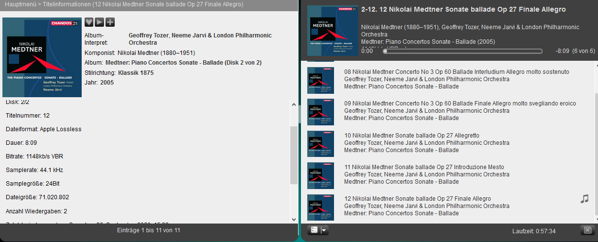

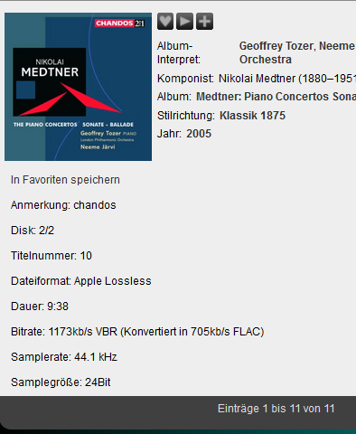

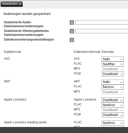

den Logitech Media Server kann ich nicht nativ mit Apple Lossless laufen lassen, die Übertragung zum Aroio bricht nach 4-8 sec (ohne Ton) ab. Ich muss Flac (als Datenstromformat) und faad/sox (als Dekoder) einstellen.
Das ist nicht wirklich problematisch, aber schöner wärs ohne. Die Logs sind direkt nach dem Hängen generiert.
VGR
Korrektur von flac/sox in faad/sox (ich hatte vorher 2 mal geschaut weil ich flac/sox nicht kannte, muss danach erst umgesprungen sein - die Eigenheiten von Bits & Bites)
Aroio_logs.7z
(241.14 KiB) 625-mal heruntergeladen
lms 1 convert.png (46.18 KiB) 7024 mal betrachtet
lms 2 einstellungen.png (18.87 KiB) 7024 mal betrachtet
lms 3 überträgt nicht.png (131.49 KiB) 7024 mal betrachtet

Apple eigene Formate machen gerne Ärger. Es stehen z.B. in einigen die Header hinten in der Datei. Zum Streamen brauchen wir die aber vorne, da der Player sonst nicht spulen kann, da er nicht weiß, welcher Frame (Timecode) an welcher Stelle der Datei zu finden ist. Wenn ich nun den Logitechmediaserver die Datei dekodieren lasse, hat der bessere Karten, da er direkt auf die Datei und somit den Header zugreifen kann. Ich vermute mal, die Probleme stehen damit in Zusammenhang. Hanno wollte das die Tage auch mal weiter verfolgen. ich selber hab da schon einige halbe Tage recherche reingesteckt, jedoch mit unbefriedigendem Ergebnis.
Davon ab geht es dann die Tage endlich weiter mit der Entwicklung. Aktuell steht ja Degugging an..
kurpark
Beiträge: 103
Registriert: 26. April 2019, 12:32
Beitrag von kurpark »
... alles klar, ist kein wirkliches Problem,
kann mich aber erinnern, dass es irgendwann mal nativ lief und der LMS auch hergibt.
Bei der Konstellation auf den Fotos ist so ein Downsampling nötig (von 1173 VBR auf 705 kb/s).
VGR
