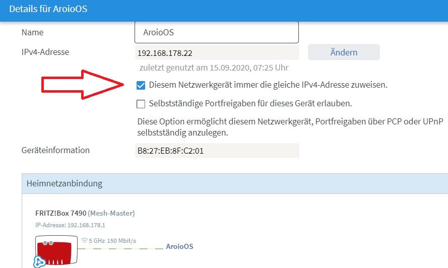

hast du auf der Fritzbox 7490 auch die IP statisch zugewiesen?
Seitdem ich auf den aroio die IP fest zugewiesen habe und der picoreplayer mit LMS über dhcp und auf der 7490 immer die gleiche IP bekommt, habe ich morgens keinen undefinierten Zustand mehr seit 3 Tagen.
Da wir beide ja eine 7490 benutzen, liegt ja der Fehler eventuell im verwendeten Router begründet.
Viel Erfolg
