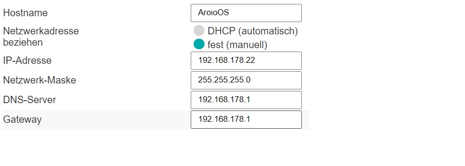

Das Problem tritt bei mir auch auf. Ich verwende eine Fritzbox 7490 und das Problem tritt dann auf, wenn Fritzbox seine IP um 3 Uhr in der Nacht erneuert.
Ich werde mal den aroio so konfigurieren, dass er eine feste IP erhält und nicht über dhcp eine zugewiesen bekommt.

ich steuere meine Aroios alle über feste IP an.
@(((atom)): Welche Logs benötigst du, gibt ja verschiedene ?
