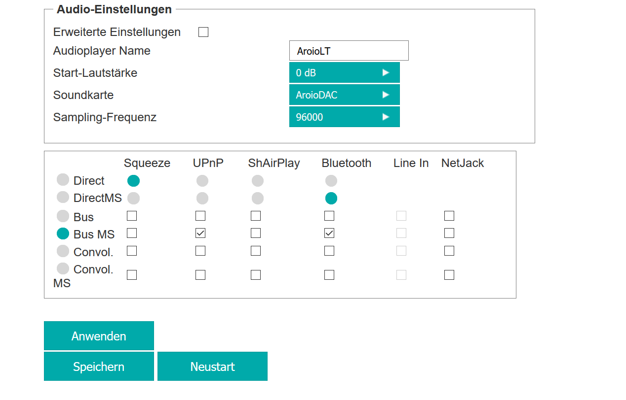

Doch, selbstverständlich kann man den Bus MS und den Convol.MS gleichzeitig aktivieren.
Probiere es aus, klappt .
Du brauchst den Bus um mehre Player zu aktivieren.
Hanno hat mir gesagt , 4x Haken unter Squeeze und UPNP.
Die MS Haken überstimmen den nackten Bus bzw. Convol.
Ich habe alle Haken ohne MS entfernt.
Ich streame gerade Spotify vom Händy pe Bluetooth zum LT . Stotterfrei mit 3 Playern Squeeze, UPNP und Bluetooth.

Hallo Andreas,
das führt nun aber wirklich zu Verwirrung!
Es kann nur ENTWEDER Bus (mit oder ohne MS) ODER Convolver (mit oder ohne MS) ODER Direct (mit oder ohne MS) aktiv sein und dann eben mehrere Player, bzw. bei Direct eben nur EINER.
Alles andere dürfte das Webinterface nicht zulassen und ergibt auch keinen Sinn...

Nur was links grün ist, ist aktiv, oder?
Also kann man hier nicht Convolver und Bus gleichzeitig haben, alle Haken in den anderen Reihen spielen kein Rolle.
Wenn ich falsch liege, dann kannst mich gerne korrigieren.

Also ich habe das BT/UPNP-Thema mal ausführlich durchgetestet.
- BT via "Bus" alleine läuft fehlerfrei, auch dauerhaft.
- UPNP alleine ebenfalls.
- UPN und BT zusammen, zugespielt von zwei Geräten auch!
- HiFiCast spielt mit BT sauber, mit UPNP auch. Das Umschalten zwischen den beiden sorgt für das beschriebene Problem. Nach dem Umschalten kann auch eine andere Anwendung, wie Youtube, nicht mehr sauber ausgeben.
- BubbleUPNP hingegen kann das, spielt mit BT sauber, mit UPNP und auch, wenn ich alle drei Sekunden den Renderer von BT auf UPNP wechsele.
Das Problem wird also von der zuspielenden App verursacht. Aroio gibt sowohl für BT als auch für UPNP als auch für beide zusammen jederzeit genau das aus, was der Zuspieler reintut. Es ist also alles so, wie es sein soll, bzw. so, dass man d auch nix verbessern könnte.
Das hat mich jetzt insgesamt sicherlich einen halben Tag gekostet und ich bin etwas unglücklich darüber, da es an sich seitens Aroio kein Problem gibt. ich würde mich freuen, wenn künftig erst mal gründlich geprüft würde, ob das Problem nicht doch auf der zuspielenden Seite liegt. Dafür haben wir ja dieses Forum ins Leben gerufen.
