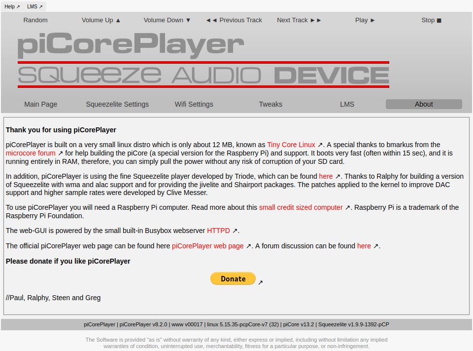

Am 21.11.2023 ist das die Version 8.2.0.

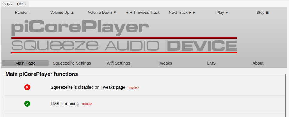

Wenn man einen Monitor anschließt kann man sehen, was passiert. Ohne Monitor einfach warten bis der Router den Raspberry erkennt. Das ging bei mir recht flott. Bis man aber weiter arbeiten kann dauert es ein ganzes Weilchen, also Geduld. Nach ein paar Minuten und einem Refresh von der Anzeige meines Routers in Firefox, kann ich dann auf pCP klicken
Alternativ kann man die IP-Adresse, die der Router nennt, eintippen und bekommt dann die folgende Anzeige

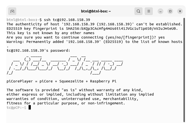

Der Zugriff via ssh ist ebenfalls möglich, das Initialpasswort lautet piCore

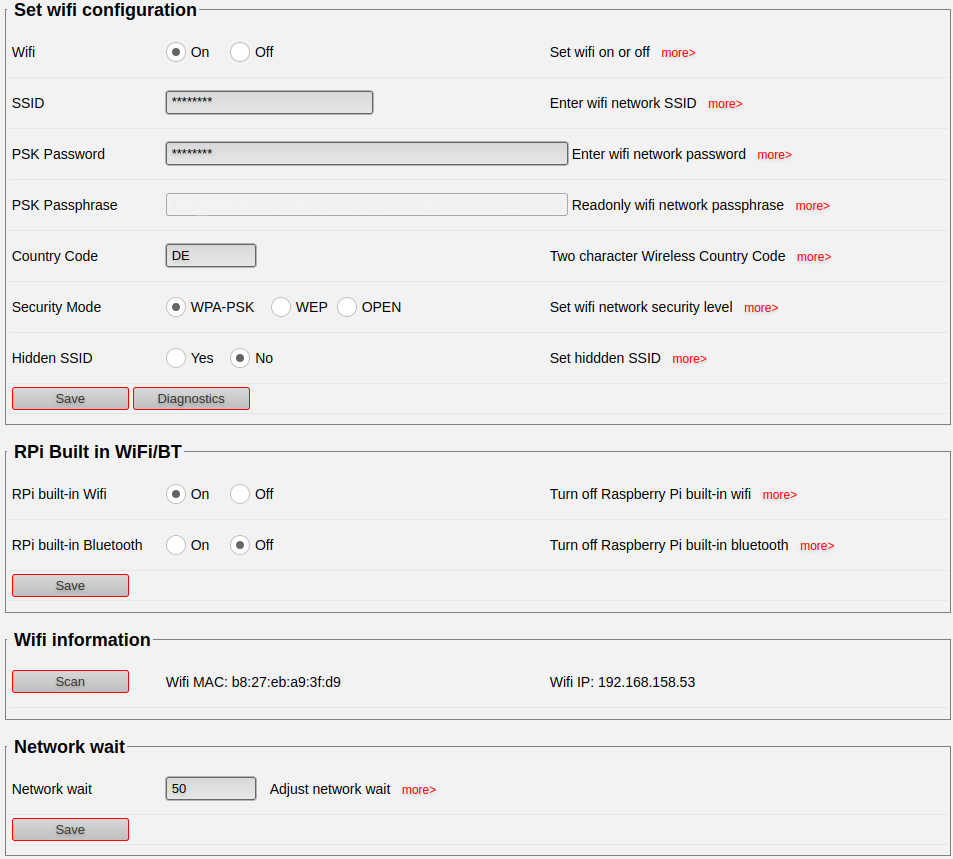

WLAN-Zugang einrichten – sofern man hat
Nach Anwählen des Bereichs „Wifi Settings“ muss man Wifi einschalten und das Feld „Save“ klicken. Die Warnung kann man ignorieren. Anschließend SSID, Passwort und – ganz wichtig – den Ländercode (DE) eingeben und wieder „Save“ klicken. Dann hat bei mir das WLAN auf Anhieb funktioniert.

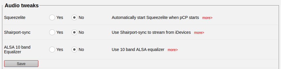

Man kann unter „Tweaks“ noch einiges einstellen, ich habe nur den Hostname auf „RaspberryLMS“ eingestellt und Squeezelite deaktiviert (das findet sich unter Audio Tweak ziemlich weit unten). Save nicht vergessen :-)

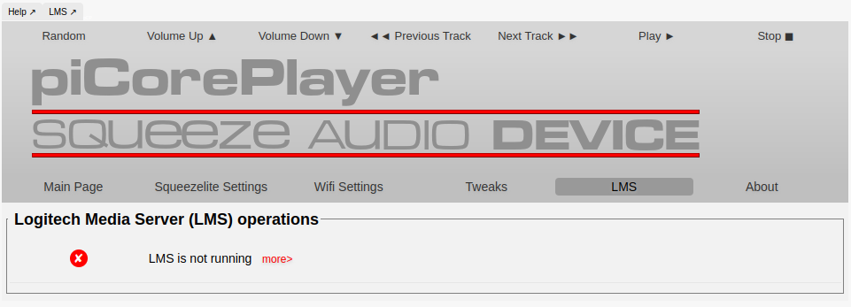

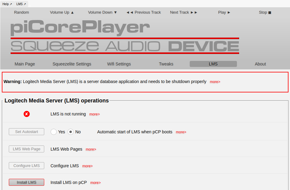

Logitech Media Server aktivieren
Als nächstes wählt man den Bereich „LMS“ an. Aber Achtung! Man muss noch am unteren Ende zusätzlich „Player/Server“ anwählen!
Erst jetzt gibt es die Möglichkeit Logitech Media Server zu installieren!
Nach einem Reboot läuft LMS dann
Startet man Squeezer auf dem Tablet, dann gibt es allerdings (erwartungsgemäß) noch keine Musik. Aber die Verbindung mit „RaspberryLMS“ hat funktioniert :-)
