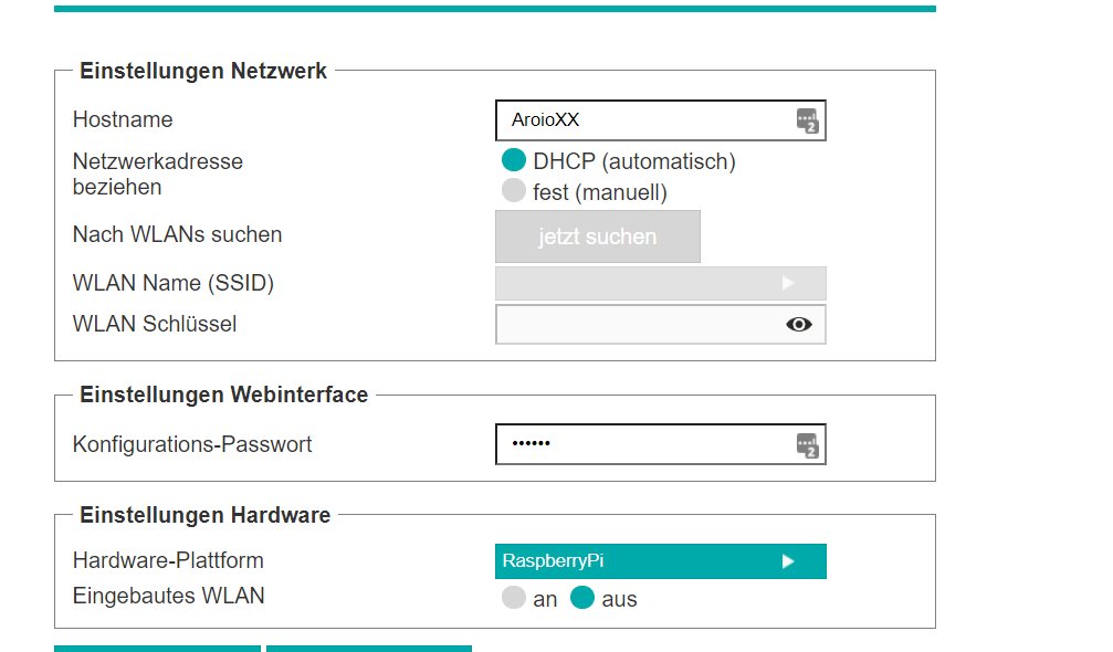

also bei mir läuft es über DHCP (aber anscheinend ja nicht wirklich)
2022-07-11 15.54.22 192.168.178.30 a362962f2cec.jpg (58.46 KiB) 43359 mal betrachtet
Mein RPi hängt am Kabel, nicht über wifi

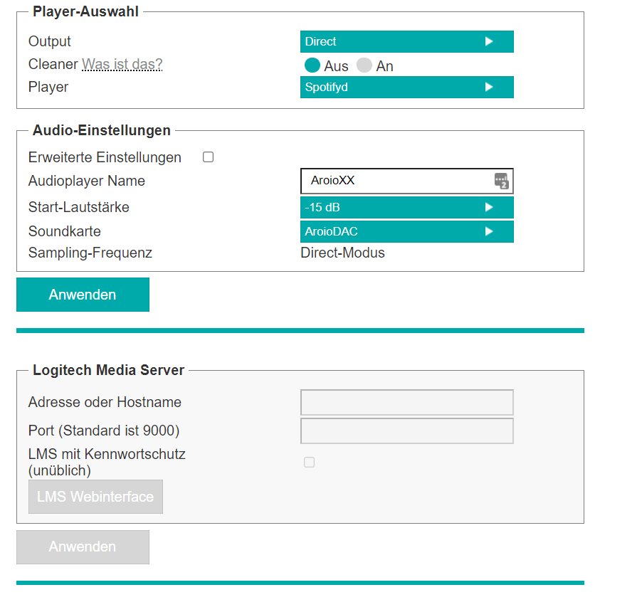

ich habe jetzt nochmal alles platt gemacht und das hat geholfen. Ich habe wieder Zugriff auf die AroioXX Konfiguration und habe dort Spotifyd eingestellt und kann den AroioXX auch in der Spotify App auf dem Handy und PC sehen und anwählen, bekomme aber keinen Ton.
LMS erkennt den Aroio immer noch nicht?
Anbei mal meine komplette Konfig, auf das Feld Logitech Media Server habe ich gar keinen Zugriff?

wenn du bei der Player-Auswahl den Output auf "Direct" stellst, kannst Du immer nur einen Player zur Zeit ansteuern, also entweder Spotifyd ODER Squeeze (LMS) ODER andere.
Wenn Du den LMS und Spotifyd nutzen möchtest, ist der Output auf "Bus" oder "Convolver" (auch Bus-Betrieb, aber mit Faltung) zu stellen.
Spotifyd bedingt Spotify Premium. Hast Du einen Spotify Premium-Account oder nutzt du die Free-Version?
