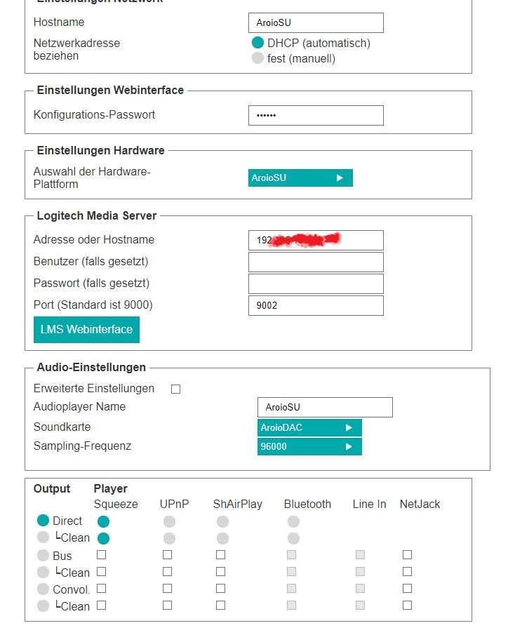

- Beiträge: 11
- Registriert: 24. Dezember 2019, 09:15
Re: plötzlich keine Netzwerkverbindung mehr möglich
So sieht die Konfiguration für den LMS aus. Bei UPnP ist die beiden Haken dort gesetzt.
Hallo Peter,
ich kenne deinen Aroio SU nicht bzw. kenne sein Alter nicht.
Anfangs hatte Abacus noch keine eigenen DACs und hatte daher den IQAudIO DAC verwendet.

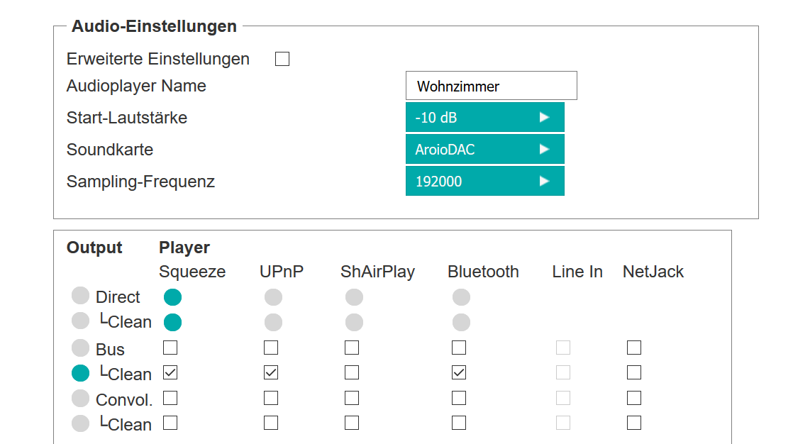

- Beiträge: 266
Ich empfehle diese Seit zu lesen:
viewtopic.php?f=13&t=193
In dem Fall würde ich den BUS Modus nehmen, siehe Screenshot.
Damit dürften beide Player laufen (parallel).
Beim SU muss auch der Clean Modus gewählt werden.
- Unbenannt-1.png (62.91 KiB) 33933 mal betrachtet
Mein Aroio ist ca. 2 Jahre.
Mit IQAudIO DAC läuft der LMS-Betrieb wieder.
Inwieweit ergeben über den DAC den Unterschiede? Ist das klanglich auch relevant?
