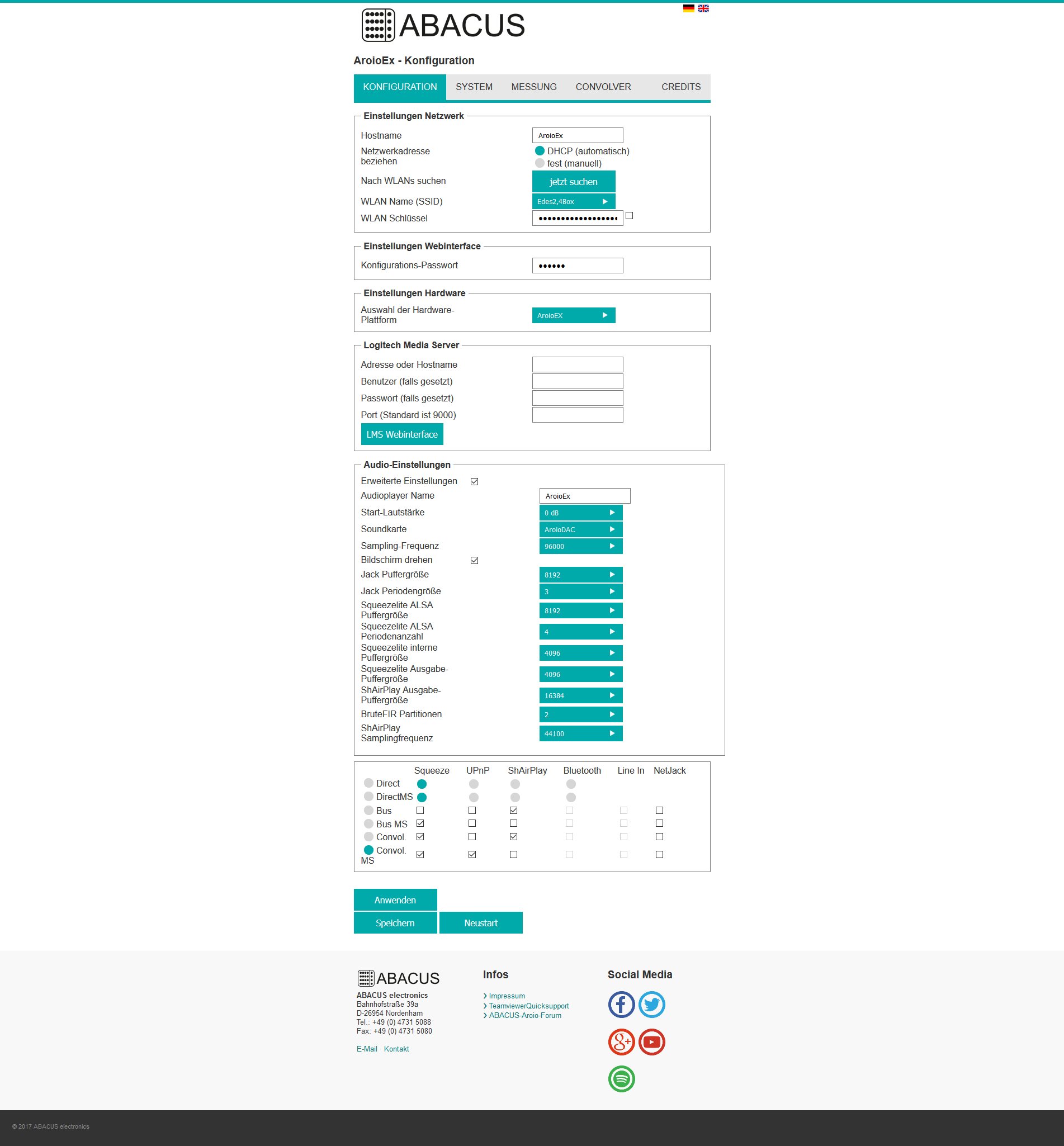

Hallo Atom
squeezelitelog
Screenshot_2019-02-04 Konfiguration.png (115.89 KiB) 20661 mal betrachtet
Verfasst: 5. Februar 2019, 12:39
was passiert denn, wenn du den Haken für "Erweiterte Einstellungen" entfernst und damit die getesteten funktionierenden Werten vom Abacus-Team benutzt?
Verfasst: 5. Februar 2019, 12:45
von Supered
DL6HAK hat geschrieben: 5. Februar 2019, 12:39 was passiert denn, wenn du den Haken für "Erweiterte Einstellungen" entfernst und damit die getesteten funktionierenden Werten vom Abacus-Team benutzt?
also ich bin der Meinung dass ich die von Abacus empfohlenen Einstellungen verwende. Oder doch nicht? Hab die Daten bzw. Einstellungen vom Thread von Hanno Sonder.
Was passiert wenn ich den Haken bei "Erweiterte Einstellungen" entferne muss ich ausprobieren. Ich denka aber dass das ja an den Einstellungen nix verändert, sondern nur bewirkt dass man dann die "Erweiterten Einstellungen" nicht mehr sieht.
Gruß Supered
Verfasst: 5. Februar 2019, 12:52
von Hanno Sonder
Doch, dann werden nämlich erst die entsprechenden Werte für die Taktraten auch automatisch geladen!
So steht es in der Ankündigung auch geschrieben:
Advanced Parameter:
Mit Aktivierung dieser Funktion sind zahlreiche Parameter und Puffer zugänglich. Wenn dieser Haken nicht gesetzt ist, werden für jede Samplingrate im Hintergrund automatisch die derzeit optimal angenommenen Werte geladen.
ACHTUNG: Wenn dieser Haken gesetzt ist, sind alle Parameter editierbar, werden aber bei Ändern der Samplingrate NICHT automatisch umgeschaltet. Es müssen also für jede Rate dann die Werte von Hand geändert werden. Diese Funktion dient zur tatsächlichen Parameteroptimierung in der Testphase.
Verfasst: 5. Februar 2019, 12:57
von Supered
Hanno Sonder hat geschrieben: 5. Februar 2019, 12:52 Doch, dann werden nämlich erst die entsprechenden Werte für die Taktraten auch automatisch geladen!
Advanced Parameter:
Hallo Hanno,
wer lesen kann ist ....... Vort.....!
Da hab ich wohl gepennt.
Werde den Haken für "Erweiterte Einstellungen" mal entfernen.
Danke
Supered
Verfasst: 5. Februar 2019, 16:48
ALso ich sehe da jack korrekt starten und squeezelite korrekt ausgeben. Da kommt nix raus?
Verfasst: 5. Februar 2019, 19:37
von MMinga
Hallo, ja die Einstellungen hatten den rechten Kanal aktiviert. :D
