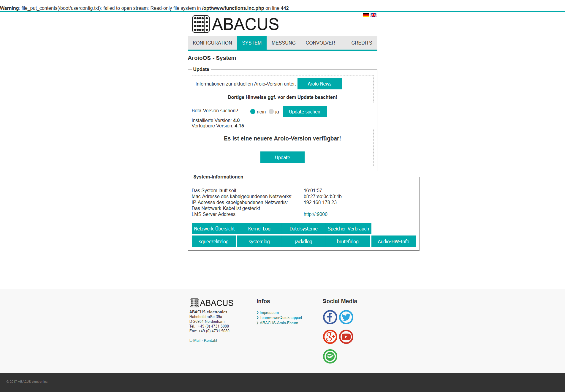

Während des Updates von 3.50 auf 3.56 usw. kam dann auch eine Fehlermeldung. Mich würde interessieren was die zu bedeuten hat.
- Screenshot_2019-03-10 System.png (81.26 KiB) 7551 mal betrachtet
