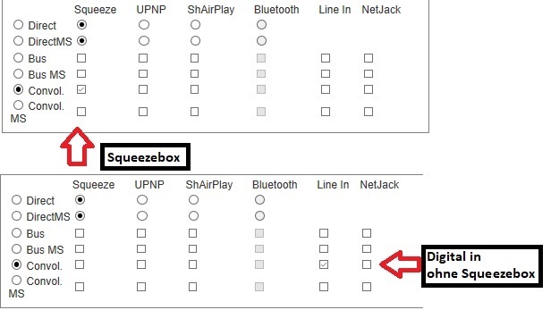

Die Parameter unter advanced Settings sind meines Erachtens nicht optimal und werden beim Umschalten auf eine andere Samplingfrequenz nicht zu der gewählten Samplingfrequenz entsprechend gesetzt.
Die Werte sind für alle Samplingfrequenzen gleich, was so nicht funktionieren kann.
Was meinst Du denn mit "Schalte ich auf squeeze um?
