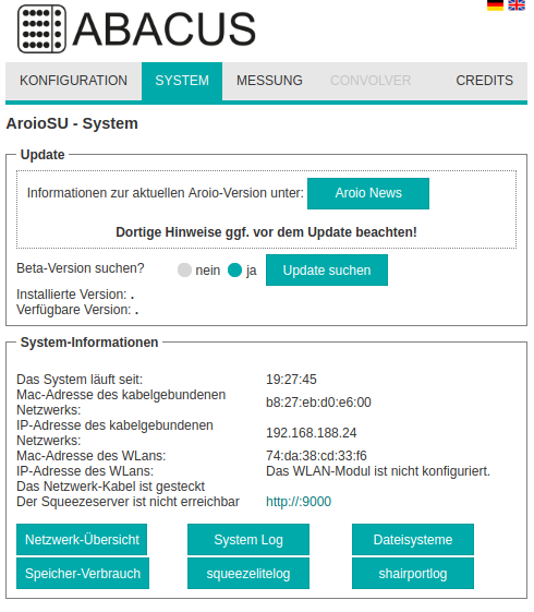

AroioSU eigener LMS startet nicht
mmue
- Beiträge: 21
- Registriert: 2. Dezember 2018, 04:11
- Bildschirmfoto_2018-12-08_12-27-54.png (59.8 KiB) 10242 mal betrachtet

Re: AroioSU eigener LMS startet nicht
Hallo Matthias,
hat das denn mit einem anderen Stick schon mal funktioniert oder war das der erste Versuch in dieser Hinsicht?
Ich glaube, der Stick wird nicht nach /mnt/ gemountet, weil das Aroio-Linux ja ein Read-Only-System ist.
Am einfachsten ist es, einfach mal zu gucken, ob das was kommt, wenn man hinter die IP vom Aroio ein ":9000" hängt.
Es gibt allerdings auch einige wenige Sticks, die Aufgrund ihrer Architektur nicht erkannt werden. Da hatten wir auch mal einen Bugfix, ich muss mal gucken, wo ich den versteckt habe.
Hallo Hannp, Anhängen von :9000 an die URL (http://192.168.188.24:9000/ ) funktioniert nicht.
Auch der Wechsel auf einen anderen Stick bringt leider nichts.
Interessant ist, dass sowohl bei Benutzung eines Netzwerkkabels als auch des mitgelieferten USB WLAN Sticks von edimax die Netzwerklampe häufig erst verspätet leuchtet, obwohl ich schon zugreifen kann, d.h. der Aroio täuscht vor keine Netzverbindung zu haben. Allerdings kann ich über die FritzBox bzw. die damit bekannte IP zugreifen. Auch Wechsel der USB-Buchse bringt nichts.
Nachtrag vom 17.12.2018: interessanterweise wird auf dem 2. Stick ein Ordner namens lms angelegt. Nur oeffnen kann ich ihn nicht ueber die oben genannte Adresse.
Schönen Advent,
Matthias
Schönen Advent,
Matthias
komme nochmal auf diese Frage zurück.
Hilft das log beim Herausfinden der Ursache?
LG Matthias
squeezlite log sagt folgendes:
squeezelite-jack -a brutefir -p 99 -m 74:da:38
33:f6 -n AroioSU -s -z -d all=info -f /var/log/squeezelitelog.txt -r 96000-96000 -R -u hL -b 1024:16384
