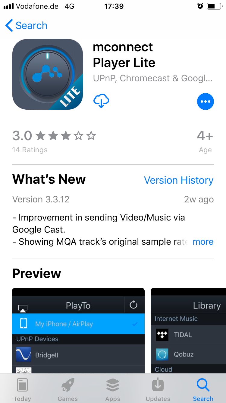

Welche App denn genau? Im Apple App-Store gibt zahlreiche mconnect Apps.

Hallo Christian,
folgende App haben wir ausprobiert:
