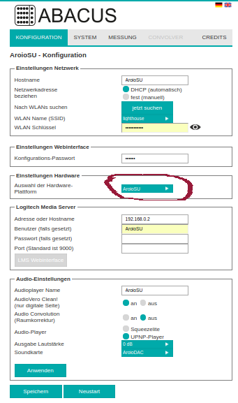

Ich habe übrigens herausgefunden, was die Ursache war. Im Feld Hardwareplattform stand AroioEX nicht AroioSU, wobei letzteres richtig ist. Bin wohl bei Ausprobieren der Einstellungen drauf gekommen.
- Bildschirmfoto_2018-12-07_00-11-13.png (45.91 KiB) 9091 mal betrachtet
