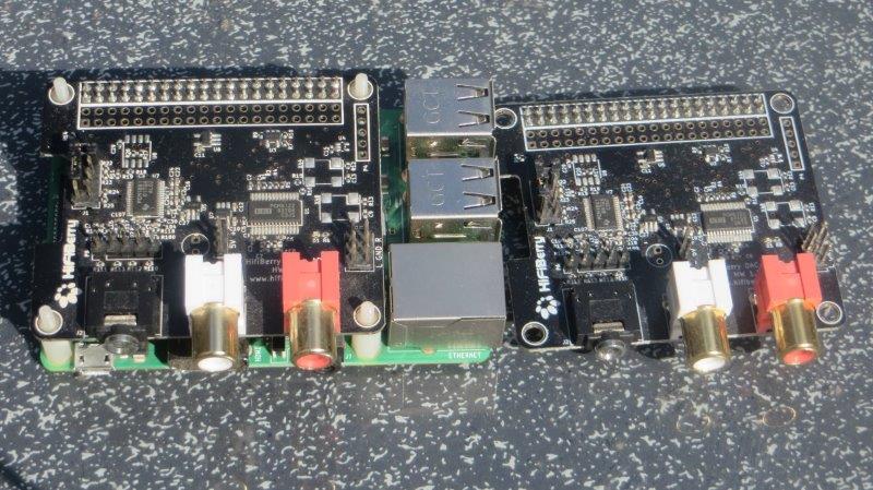

erst einmal Brainstorming:
Das steht bei Elektor zum Hifiberry DAC+ADC
Quelle: https://www.elektor.de/products/hifiberry-dac-adc
Symmetrischer/unsymmetrischer Eingangsanschluss (P6)
Der 5-polige Stecker kann zum Anschluss eines symmetrischen Eingangs verwendet werden. Bitte beachten Sie, dass der symmetrische Eingang mit den Jumpern ausgewählt werden muss und immer eine Verstärkung von 12 dB hat. Er sollte nicht mit Line-Level-Eingängen verwendet werden.
Pin 1 ist links.
rechts +
Rechts -
Masse
links -
links +
Hifiberry ADC+DAC symmetrisch in.jpg (119.92 KiB) 24523 mal betrachtet
